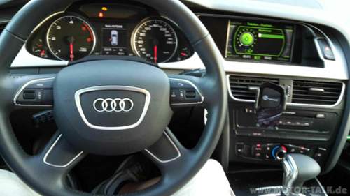

Hier mal nen Bild von meinem Lenkradumbau! 😉 🙂
Und ja, es ist dicker und griffiger als das VFL! Meine Frau meinte kürzlich auch zu mir, dass es vom Durchmesser her kleiner ist, aber ich habs nachgemessen... Es ist gleich groß wie das alte Lenkrad. 🙂

Die Teilenr muss ausgelesen oder abgelesen werden! Die vom ETKA ist nicht aussagefähig, da nur das für dein Auto geführte Ersatzteil aufgeführt ist, aber nicht das verbaute.
Wahrscheinlich ist bei deinem Index E verbaut ohne MuFu-Funktion.
Mit der Hupe kann sein, dass was umgepinnt werden muss, da hab' ich irgendwas in Erinnerung gelesen zu haben - war bei meinem allerdings nicht notwendig.
Das Fahrzeug ist mit MuFu und die anderen Teilenummer entsprechen nicht dem was ich im Fahrzeug habe.....
