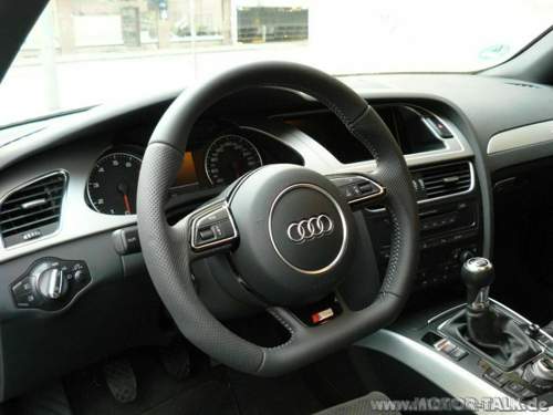

Hier mal nen Bild von meinem Lenkradumbau! 😉 🙂
Und ja, es ist dicker und griffiger als das VFL! Meine Frau meinte kürzlich auch zu mir, dass es vom Durchmesser her kleiner ist, aber ich habs nachgemessen... Es ist gleich groß wie das alte Lenkrad. 🙂

204349998-w988
Lenkrad 8K0 419 091 CN
Luftsack 8K0 880 201 AE
kann man einbauen...
