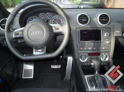

Hier mal nen Bild von meinem Lenkradumbau! 😉 🙂
Und ja, es ist dicker und griffiger als das VFL! Meine Frau meinte kürzlich auch zu mir, dass es vom Durchmesser her kleiner ist, aber ich habs nachgemessen... Es ist gleich groß wie das alte Lenkrad. 🙂
