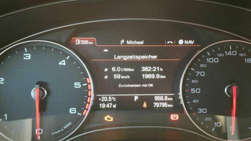

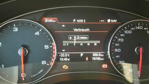

Mein Verbrauch hat sich gesenkt fahre aber seit einem halben Jahr mit dem Smart Deal von Shell. Das heißt mit wie V-Power Diesel. Davor bin ich ca 10.000 km mit normalen Markendiesel und Software Update gefahren und habe keine Veränderung in der Motorleistung und den Verbrauch bemerkt.
2018-06-06-19-58-37
2018-06-06-19-58-10
