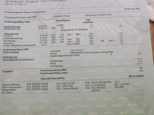

Guten Abend zusammen,
ich war heute bei der AU leider ist mein Passat durchgefallen weil er zu hohe Abgaswerte hat! Bild hab ich euch eingefügt.
Jetzt meinte der Herr vom TÜV ich soll mit dem Auto in Ruhe in Urlaub fahren, kann sein das der Partikelfilter bis dahin wieder sauber ist!
Auto fährt normal also es gab bis heute keinerlei Probleme.
Deswegen wundert es mich auch etwas.
Könnt ihr mir sagen was ich noch tun kann? Oder an was das liegt?
Danke im Voraus.

Update: Der neue DPF (Original-VW) wird im Jan. 25 geliefert und durch meine Werkstatt fachgerecht eingebaut. Dort wird auch gleich die HU + AU wiederholt.
Der neue DPF (Original-VW) wurde doch schon eher an meine Werkstatt geliefert und so konnte ich heute früh den Passi wieder abholen, nicht ohne 3.500,-€ plus TÜV/AU (160,-) auf den Tisch zu legen.
Zur Info:
Die Partikelanzahl war lag vorher bei durchschnittlich 700.000 1/cm, jetzt mit neuem DPF bei 700 1/cm. Das ist Faktor 1.000 weniger!!!
Was war defekt?
Der DPF besteht nicht aus einem Keramitmonolith, sondern aus mehreren Wabensegmenten. Diese Segmente sind miteinander "verklebt". Genau an diesen Stellen lösten sich die Segmente und liesen die Abgase vorbeiströmen.
Offensichtlich war durch das Freibrennen die Anzahl der thermischen Belastungen des DPF erreicht, unterstützt durch den einen oder anderen Abbruch. Um nun die Regenerationszyklen zu reduzieren, sehe ich 2 Optionen:
- Vorwiegend Premium-Diesel tanken (Test mit Tankladungen verdoppelten fast die Freibrennintervalle)
- Optimierung AGR-Rate bei einem Tuner, da dieser Passat bereits DAS Softwareupdate erhalten hat
Optionale Option: So weiterfahren, da ich rechnerisch nun wieder 260.000km fahren könnte, bevor der DPF wieder die Krätsche macht.

Das mit der Partikelanzahl Messung kannte ich so nicht und glaube auch nicht dass es vernünftig gemessen wurde. 200 bei erlaubten 250.000 kommt mit beim 150PS TDI Alltrack mit 180.000 km schon arg wenig vor, wenn man sich hier die Werte so durchliest.
Ich hatte 300/cm³. Wenn ein DPF dicht ist, dann passt das schon.
Der Irrtum besteht darin, dass die DPFs sich nicht langsam aber stetig verschlechtern. Die meisten sind dicht (Werte mit ein paar hundert oder tausend) oder kaputt (Werte von ein paar Millionen). Der Zwischenbereich tritt eher selten auf.
Im ersten Bericht sieht man ganz deutlich die erhöhte Leerlaufdrehzahl. Ich vermute er befand sich da gerade in der Regeneration, was höhere Werte bedeutet. Beim zweiten Bericht hatte er normale Leerlaufdrehzahl und bestanden.
@kotjara04 schrieb am 26. August 2024 um 16:34:37 Uhr:
Beide TÜV Berichte hänge ich an.
Ja, ist mir damals auch aufgefallen, könnte auch an der Klimatisierung liegen. War im Sommer. Im zweitem Bericht sind die Werte auch unüblich hoch. In der Regel liegen diese unter 1000. Mal sehen wie schaut es im nächsten Jahr aus.
ich vermute das war die Regeneration, da stößt er mehr Partikel aus. Bei Klimatisierung dürften die Werte nicht so ansteigen und nachher wieder viel besser werden. Wahrscheinlich ist der Motor oder Injektoren durch viel Kurzstrecke einfach mehr verkokt als normal.
