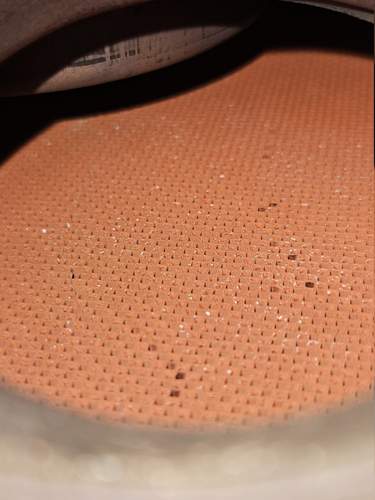

ich war heute bei der AU leider ist mein Passat durchgefallen weil er zu hohe Abgaswerte hat! Bild hab ich euch eingefügt.
Jetzt meinte der Herr vom TÜV ich soll mit dem Auto in Ruhe in Urlaub fahren, kann sein das der Partikelfilter bis dahin wieder sauber ist!
Auto fährt normal also es gab bis heute keinerlei Probleme.
Deswegen wundert es mich auch etwas.
Könnt ihr mir sagen was ich noch tun kann? Oder an was das liegt?

Also der Wagen ist nun in der Werkstatt. Ergebnis ist, dass der DPF-Filter gerissen ist und von innen "komplett braun" sein soll.
Ein neuer kostet ca. 2800€ ohne Einbau. Ich habe nun einen gebrauchten, aus einem am Heck verunfallten Superb, selbes Baujahr und Motorcode, ähnliche Laufleistung für ca. 550€ erhalten.
Leider hat der Filter im Inneren einen kleinen Riss (links, siehe Foto). Was ist anzuraten: den einbauen lassen oder lieber weitersuchen? Wo ist vlt. auch die Grenze zwischen Gebrauchsspuren und defekt?
Ich bin mir unsicher, welche Auswirkungen er auf die Filterleistung nach dem Ausbrennen und in Zukunft hat. In 2 Jahren selbiges Problem zu haben, wäre nervig.

Zurückschicken
Ich hatte das gleiche Problem.... Passat B8, BJ 2017, Laufleistung 148.000km. Fast nur Langstrecke (außer Freitag einkaufen). Partikelfilter war zu, Tausch hat 3.000 Euro gekostet.
Da du auch den 1.6er hast, vermute ich mal der is mehr belastet?!
Ja ich hab den 1.6 TDI. Der Passat hat nun einen gebrauchten Partikelfilter vom Schrott aus einem Octavia 1.6 TDI erhalten. Dieser wurde aber von der Firma Barten in Wegberg vorher komplett ausgebrannt. Mein eigener hatte laut Werkstatt sowohl Risse als auch eine verbrannte Keramik. Alle von mir angefragten gebrauchten Filter mit demselben Motorcode (DCXA) von Schrottplätzen hatten ebenfalls Risse, sodass nun die Wahl auf den Octavia gefallen ist, da die Teilenummer passend war.
TÜV hat er jetzt wieder, wobei die Reparaturkosten mit knapp 2000€ im Vergleich nun noch günstig waren.

Hier ein Update zu meinem Fall:
Habe mich für Option 1 entschieden, also OriginalVW Ersatz-DPF. Leider sind die Dinger scheinbar deutschlandweit nicht verfügbar bzw. lieferfähig. Zumindest was meinen Passerati mit Modelljahr 2016 und Motorcode DFCA betrifft.
Großer Mist, da nun mein TÜV abgelaufen ist.
