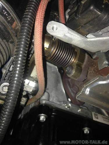

Ok, dann schau dir das Flexrohr vom AGR Kühler an ob dort irgendwo Ruß ist. Wenn dort nicht eindeutig Russ zu erkennen ist und nur ein wenig Öl, dann ist dort auch alles ok und du musst beim Flexrohr von DPF nachschauen.
Img-4068
Schlonzi ist das Bild von deinem Auto ?
Falls ja dann sind bei dir noch die nicht so
hitzebeständigen UD Schläuche verbaut.
@-> Neurocil <- schrieb am 29. Januar 2017 um 21:04:59 Uhr:
Ja, ist meiner. Ist auch noch der erste Verbaut. Eigentlich müsste er schon kaputt sein, völlig unverständlich! 🙂

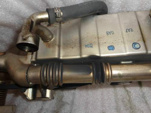

@lightyear36 schrieb am 19. Mai 2017 um 19:48:51 Uhr:
F30 330d, BJ2013, 86 tkm. Sporadischer Abgasgeruch im Innenraum, manchmal sehr stark. Deutlich wahrnehmbarer Abgasgeruch im Motorraum. Diagnose beim Freundlichen: AGR-Kühler undicht. Tausch auf Kulanz mit 100% Kostenübernahme.
Anbei das Bild der Schadenstelle in meinem Fall. Das gerissene Flexrohr, aber hinter dem AGR, d.h. optisch nicht auf Anhieb feststellbar.
Agr
