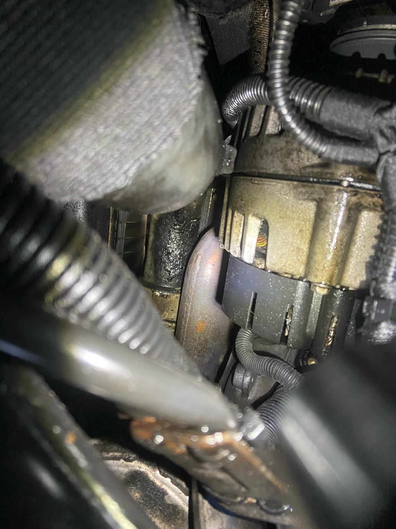

Moinsen,
Anscheinend muss nach Unjektor Undichtigkeit etwas intensiver gereinigt / gesucht werden.
Beifahrerselte Ladedruckrohr bei Zyl 1 & 3 noch völlig zugerust.
Mal schauen wie Fahrerseite ausschaut.
Ich hoffe dass war es.

So Freunde, Fehler gefunden. Eigentlich ist das fast erschreckend peinlich, aber darauf muss man erstmal kommen.
Die Schnelle zwischen Turbolader und DPF war lose. Das sieht man leider nur, wenn man sich verbiegt und unter die Schnelle guckt. Da war alle verrußt. also neue Schnelle, fest verschraubt, keine Gerüche mehr.
Das sitzt ja ziemlich nah an der Ansaugung von der Klima und da hat sich im Stand das Abgas gesammelt und beim Anfahren hat es dieses in die Belüftung gedrückt.

Hatte nochmal mit meinem Mechaniker gesprochen. Man soll wohl beim Zusammenbauen alles in einer gewissen Reihenfolge machen. Erst Turbo dann DPF, per Hand festziehen, dann Dichtung und Schelle, auch handfest ziehen und erst dann die Bauteile laut Vorgabe festziehen und dann die Schelle zum Schluss. Wurde nun alles in der Reihenfolge gemacht und jetzt ist es gut.
Ja, zum Glück war es nicht mehr. Hätte ich auf die andere Werkstatt gehört, hätte ich jetzt 1000€ für n neuen Turbo ausgegeben und das Problem wahrscheinlich immer noch gehabt. So waren es nur knapp 100€ für die Arbeitszeit+Trinkgeld.
