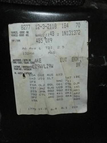

Hallo an euch,
muss mich mal mit rein hängen, hab den Tipp von RS4-92 bekommen!
Habe zwei Audi Qattros ein 150 PS AKN Automatik (alles Serie) und den 180PS AKE mit 6 Gang manuelle Schaltung.
Der 150 Psler geht gefühlt um Welten besser nur leider ist das Automatikgetriebe hinüber bringt mir zwei Fehler, bin aber noch nicht zur Analyse gekommen Fehler schreibt er folgendes:
17119 - P0735 5. Gang
falsches Uebersetzungsverhältnis, 35-10, sporadisch
17125 - P0741 Kupplung für Wandlerüberbrückung
keine Kraftübertragung, 35-00
Wenn einer hier was weiss...
Aber weiter im Text,
der 180 Psler springt etwas schlecht an, als ob er nicht gleich Kraftstoff bekommt obwohl alles da ist, Glüht ordentlich usw, kein bisschen Rauch in keinem Fall, sehe nie was Rauchen weder weiß noch schwarz.
Unten rum gehts halbwegs, nur obenrum fehlt total die Leistung, es kommt kein Turbokick (oder wie man es nennen mag) überholen ist fast unmöglich...
Geht also deutlich schlechter als der 150 Psler...
Habe bei mir in der Halle noch meinen alten 99er 150 PS A6 ohne Quattro zum schlachten, da ist noch alles dran von guter Dieselpumpe bis Turbo und Düsen usw...
Kann also mal anfangen alles umzuschrauben und zu schaun was passiert.
LMM ist ein neuer originaler bestellt, kommt hoffentlich bis zum Wochenende.
G62 ist ein grüner, neuer vom Schlachter verbaut, genau so wie der Nadelhubgeber.
Düsen haben die selbe Teilenummer.
Momentan hab ich bei mir noch den Spritzbeginn im verdacht, aber der wirds wohl nicht unbedingt sein. Wird aber am Freitag mal versucht einzustellen.
Bin gerne bereit mal dann ein paar logs zu Fahren und hier zu posten. Evtl kriegen wir den Fehler.
- Also, mal ansagen was ich am Wochenende mal noch tauschen könnte.
