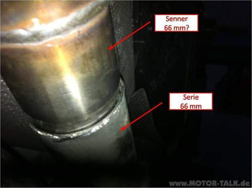

...hab mir die Duplexanlage von Senner bestellt. Sie passt aber nicht...genauer gesagt: Das Y-Förmige Teil nach dem Endtopf ist viel zu schmal....wie kann das sein? Das originale Teil hat 66mm Durchmesser. Das Teil von Senner hat nur 63 mmm, d.h. dass heißt die Anlage ist undicht!!
Kann man das so lassen (siehe Bilder) oder was soll ich jetzt nur machen??? Mein Machaniker sagt so darf ich nicht weiter fahren, da es zu unsicher ist....

Du kannst fragen ob dir ein Schlosser eine Reduzierung von 66mm auf 63mm fertigen kann, kostet maximal poor Euronen oder an 5er für die Kaffeekassa !!

Nein, das orig. Rohr nach dem endtopf hat 66mm, das von senner aber nur 63, obwohl es 67 haben sollte, weil ja das rohr nachher immer über das rohr vorher gesteckt wird. Ich hab aber wie auf dem bild zu sehen das rohr nachher in das rohr vorher gesteckt...

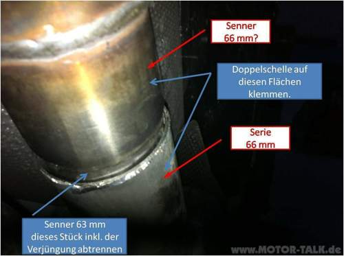

Für mich sieht es folgendermaßen aus: Das "Rohr nachher" hat zu Beginn 63 mm. Danach wird es aber wieder dicker. Und da ist die Frage ob der dicke Bereich 66 mm hat. Wenn ja, würde ich das 63 mm Stück abflexen und mit einer Doppelschelle die Teile verbinden.

Hi Alex wieso fragst du mich nicht... Du brauchst Adapter kleines Rohrstück. Gibt's bei eBay habe sie auch bei meiner Anlage von Senner verwendet. Friedrich Motorsport hat genau die passenden. Paket schon da?

....Herr Senner meinte, dass Sie nicht wussten, dass Audi beim Facelift den Durchmesser vom 2.0 TFSI übernommen hat für den 1.8er....
....ich war hier sowas wie ein Pionier 🙂 Ich bekomm das Y-Teil komplett neu, denn da mit den Schellen und Verbindungsrohren hält Senner genauso wie ich für unprofessionell und nicht gerade nachhaltig...
