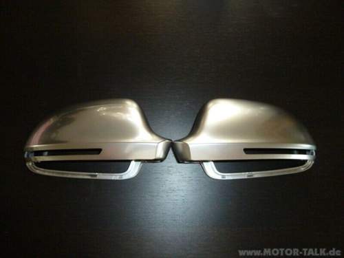

Hi Leute,
ich habe letztens bei eBay S5 Spiegelkappen versteigert. Jetzt sagt mir der Käufer die Spiegelkappen passen nicht.
Angeblich passen die nur an einen A4. Woher er die Info hat weiß ich nicht. Ist einfach seine Behauptung. Ich hätte die Dinger auch an meinen A3 bauen können nur der hat kein MMI und daher auch kein Side Assist. Deshlab hab ich die Dinger bei ebay versteigert.
Ich stell mal die Bilder rein, da ich das Gefühl habe, dass er mich an der Nase herumführen will.
Kann mir jemand von Euch eine fachliche Meinung dazu geben? Dafür wäre ich echt dankbar. Vielleicht hat der Käufer auch recht.

Das kann schon sein, müssten noch die Dumboohren sein oder?
Und nicht die Tennisschläger ^^
Wenn der die auf den neuen ab Mjhr10 drauf machen will gehts ned!
Würd ich aber sagen is ned dein Problem hätte er sich davor informieren müssen zwischen den Modelljahren!

Ja passt doch hast doch alles richtig reingeschrieben!
Der Kerl hat die Falschen!
Der braucht die für Modelljahr 2010 und 2011 und die sind kleiner!
Würd ich bei Ebay Melden den Affen!

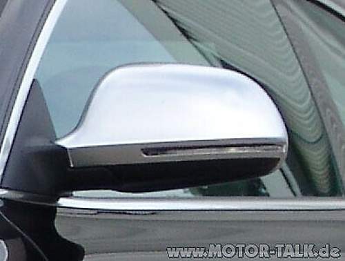

Hier hast Du einen schönen Vergleich der zwei Aussenspiegeltypen:
Gruss ROYAL_TIGER
Bild-f-37208
Vielen Dank. Ich hoffe, dass ebay mir trotzdem helfen kann, da ich ehrliche und korrekte Angaben gemacht habe.
Ähhhm, tut mir leid, aber das muß hier ein Irrtum sein.
Deine Spiegel passen definitiv nicht auf einen Audi A5/S5 Baujahr 2007-2009 so wie in deiner Beschreibung angegeben.
Ich habe nämlich genau so ein Auto. Die Audis mit diesem Baujahr hatten die grossen Spiegel.
Schau dir mal genau die Form an der Aussenseite an. Deine sind viel schräger und kleiner.

Das sind die gleichen auf den Fotos!
Na klar passen die Spiegel vom TE auf ein MJ 07-09. Ab MJ 2010 und beim Cabrio gab es beim A5 erst andere Spiegel. Beim A3 und A4 wurden die Spiegel auch erst mit MJ2010 auf das aktuelle Design geändert.

Das sind doch genau die Spiegel aus meinem Angebot. Die Bilder, die Du uns da zeigst sind ja wohl eindeutig 🙂
hab mal die teiledatenbank bischen durchstöbert.
die daten so wie in der auktion stimmen schon im groben. hätte vielleicht noch die genaueren monate dazugeschrieben.
diese haben alle die selben kappen drauf:
A3 07/2008 - 05/2010
A4 11/2008 - 05/2009
A5 10/2007 - 05/2009
A6 10/2008 - jetzt
A8 09/2007 - 07/2010
