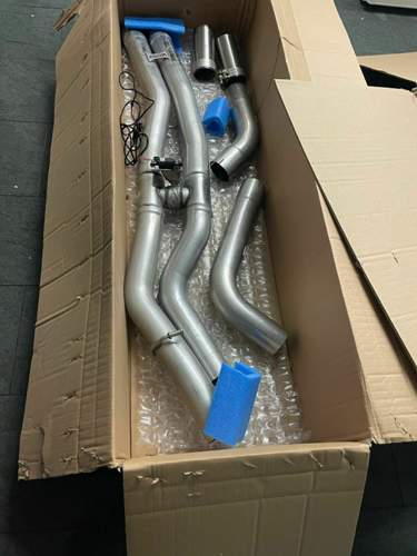

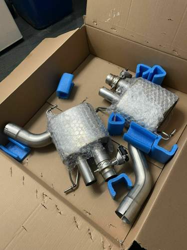

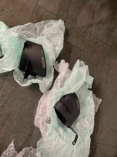

So, Donnerstag kommt endlich, ENDLICH, die Milltek rein. Habe das Unboxing schonmal durchgeführt. Das Endrohrdesign ist jetzt nicht überragend, da gibt es ja schon ein paar Videos auf YT dazu, aber ich werde sehen wie es dann in Natura wirkt.
Bin besonders über den Sound des H-Pipes gespannt.

Wird zwischengeschleift zu den normalen Klappen. Ist revers angesteuert, geht’s hinten zu, geht’s vorne auf. Soll dadurch angeblich geschlossen immer noch nach V8 klingen. Wird aber auch interessant sein, wie es wohl mit allen drei Klappen auf sich anhören wird. 😉
