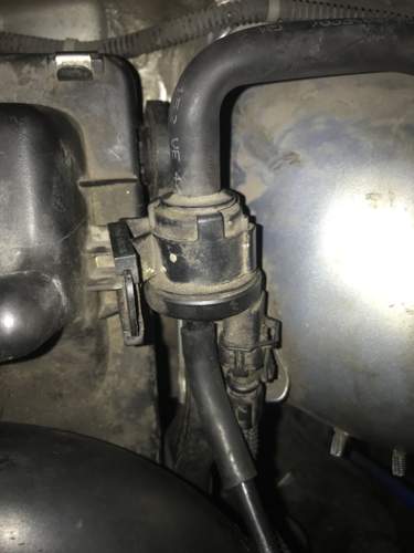

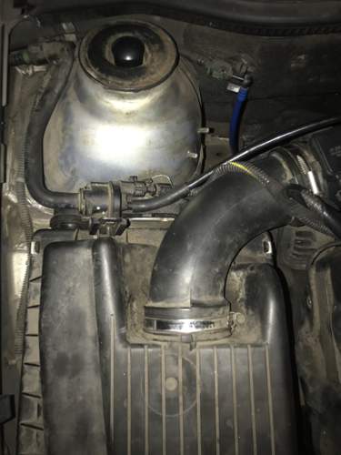

Aber jetzt mal noch eine frage hab ein leises klacketn festgestellt wenn Zündung an.
Is das normal?
Wenn nur die Zündung an ist, sollte das Ventil nicht angesteuert werden.
Geht der Wert der Sonde sofort wieder auf 0 wenn du sie ansteckst. Die Sonde sollte aber kalt sein.
