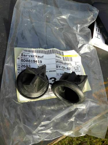

Wo ist dieser Abfluss im Wasserkasten ? Gestern hat es geregnet ca 25cm wasser angesammelt dort alles Nass geworden Gas Steuergerät... War richtig wasser drine habe es mal zum Trockenen aufgemacht.. hoffe es hat nichts abbekommen.
Vielen dank

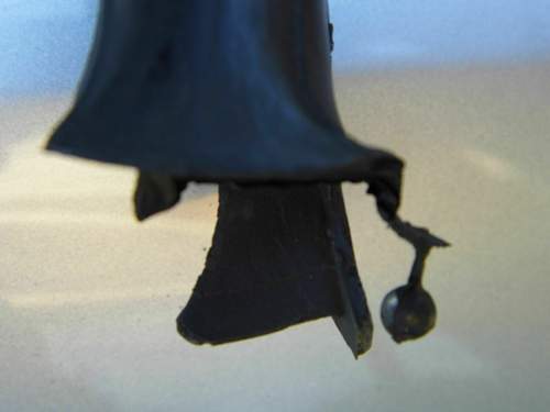

Hier geht es ja nicht um Meinungen, sondern um Tatsachen. Das Ablaufventil ist sehr wohl luftdicht, wenn der Druck im Motorraum größer als im Wasserkasten ist. Jedenfalls, wenn das Gummi nicht spröde und zerbröselt ist. Auch ich habe mir hier schon die Finger wundgeschrieben und dafür teilweise Spott geerntet. Aber wie @Passat-Schrau-Baer schon schrieb, soll jeder das machen, was er für richtig hält. Dann aber auch konsequenterweise noch die Ventilklappe vom Klimaablauf abschneiden, die ist ja auch für Verstopfungen verantwortlich. Gab es dazu auch eine technische Information von Audi?

Ich habe damals in einer Markenwerkstatt gearbeitet und wir hatten die schriftliche Anweisung diese Tüllen abzuschneiden, so das sie immer durchlässig sind oder zu entfernen da der Innenraum bei starker Verschmutzung im Wasserkasten voll Wasser laufen kann. Ggf. kann er hierbei auch zu Schäden am MSG usw. kommen.
Ich habe nie eine solche Tülle als Neuteil eingebaut oder gereinigt und wieder eingesetzt!
Möglich natürlich, das Audi diese Vorhergehensweise geändert hat.
Bin mir nicht mehr sicher ob es sich dabei um eine Aktion handelte oder ob diese Prozedur nur im Bedarfsfall einzuhalten war.

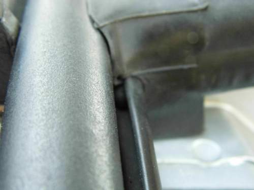

Wenn mann nichts herausdrückt, herausschneidet oder falsch motiert, wird kein Bauteil undicht. Durch die Kotflügel kommt beim A6 4B auch nichts. Auch bei der Motorraumdichtung wurde akribisch jede Ritze abgedichtet, linke Seite geht der Bowdenzug durch, rechte Seite ist ein Kügelchen in der Rille:

Ja bei einem neuen Fahrzeug oder mir recht wenig Laufleistung. Die Teile sind alle in die Jahre gekommen und ich wette wenn ich morgen früh bei meinem die Motorhaube auf mache hängt die Dichtung da herum wie sie will. Und dicht ist das mit Sicherheit auch nicht mehr.

Nimm die Dichtung und quetsch sie mit ner Zange peu à peu zusammen, dann hält die wieder wie neu. Da ist Metall mit drin, das geht nach einigen Malen der Demontage auseinander, wenn das wieder gequetscht wird hält das wieder gut!
