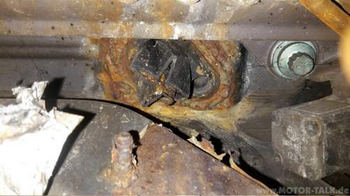

Hier mal ein Beispiel.
Von oben top von unten schrott.

Macht immer wieder fassungslos, was dachten die sich dabei.
Warum wurde das nicht richtig versiegelt? Unterbodenschutz zum Beispiel.
Das war versiegelt, ist schließlich lackiert.
Hier muss eine Beschädigung stattgefunden haben, Lack zerkratzt/Säure.
Abgesehen davon sind die Fahrzeuge mittlerweile alt.
Jedenfalls Stopfen raus!
Vorstellbar, dass der Schmodder im / am Gummi zusammen mit der ständigen Feuchtigkeit über die Jahre wie Schmirgelpapier gewirkt hat und vom Lack dann nicht mehr viel da war. Den Rost hat’s gefreut.
Mir ist vor Jahren der Stopfen beim Saubermachen nach unten rausgefallen, ich hab ihn bis heute nicht gefunden. Also blieb er draußen. Einen Ablauf, der sich nicht wieder zusetzen kann, finde ich wesentlich sympathischer. Zumal zum Reinigen ja immer die Batterie raus muss. 🙂
Ich würde bei dem Bild ja mutmaßen, dass da Batteriesäure im Spiel war. Ist ja naheliegend und nur von Feuchtigkeit kommt das doch nicht 😕
Denke auch das hier Batteriesäure ausgelaufen ist und es so zu den sichtbaren Erscheinungen gekommen ist.

ja... denke ich auch. Evtl. mal Batterie geplatzt oder ausgelaufen. Die Säure + Dämpfe tuen dann ihr Werk. Ist ja auch eindeutig der darunterliegende Bereich angegriffen.
Den Gammel diesen Ausmaßes kann der Stopfen so eigentlich nicht verursachen. Aber er muss nach Audi Vorgabe entfernt werden. Nicht wegen Rost, sondern wegen möglicher Flutung des Fahrzeuges bei Starkregen.

Das die bremsverstärker Seite.
Kann trotzdem sein. Stopfen unter Batterie verstopft, Batterie irgendwann mal ausgelaufen (Säure verdunstet ja nicht restlos) -> Säure gelangt zum andern Stopfen. Ok, ob das nun nahe liegt, keine Ahnung 😁
Nicht umsonst hat die Batterie im Orginalzustand einen Entlüftungsschlauch der durch den Wasserkasten geht und Richtung Strasse hängt

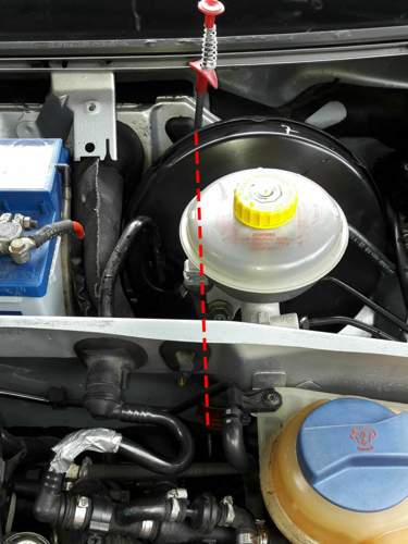

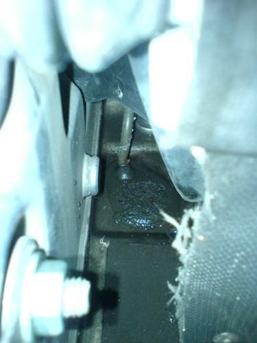

Ich hätte da noch ne Idee, wenn man sie drin lassen will. Es ist ja ohne die Abdeckung runterzunehmen ziemlich unmöglich zu sehen, ob Wasser unter dem Batterieträger steht.

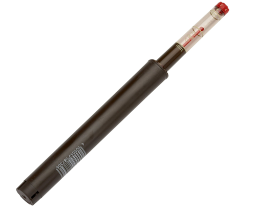

Könnte man sich doch nen Wasserstandsanzeiger reinbauen (Bild) 😁😁
