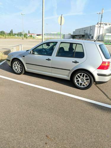

Ich komme an günstige und gut erhaltene Montreal 2 ran, allerdings für den Polo, also mit ET43.
Frage: Abnahme, Bescheinigung alles klar, aber macht der Millimeter Unterschied zwischen ET42 und ET43 auf der rein technischen Seite den Bock auf irgendeine Weise fett? Ist das genau der eine mm der den Bremssätteln im Weg wäre? Den Federbeinen mit Sicherheit nicht, denke ich doch mal.
Oder geht das eigentlich völlig problemlos und VW legt nur super wert auf exakt x,000..° Lenkrollradius?
Evtl. reicht die Traglast nicht.
Hab ich überprüft, bei beiden Achsen ist die max. Radlast im zulässigen Bereich. Hab einen 1.4er muss ich dazu sagen, vielleicht wärs beim TDI vorbei.
Ich hab sie mitgenommen, denn selbst wenn sie nicht passen - ich hab sie für so einen guten preis bekommen dass ich sie auch mit Gewinn wieder verkaufen kann wenn ich sie sauber mache.
Ich hab sie mal probeweise vorne angesetzt. Bremssattel hat mehr Luft wie bei den AVUS II 15" trotz größerer ET und zum federbein hin ist immer noch ein fingerbreit. Weniger wie vorher, aber ist ja auch breitere Felge.
Passt doch, oder..? Oder habe ich vergessen was zu überprüfen? Lenkeinschlag wird ja bestimmt noch kein problem sein? Ich habe sie noch nicht fertig montiert weil noch 205/45er drauf sind.

Für den Googler in zehn Jahren:
Die Montreal II Felgen für den Polo mit ET43 passen völlig problemlos und ohne Einschränkungen auf den Golf, dieser mm unterschiedliche Einpresstiefe macht offensichtlich nicht den geringsten Unterschied. "Ohne Einschränkungen" natürlich im weitere Sinne, wenns um extreme Tieferlegungen geht, muss vielleicht dann eine 3mm breitere Spurplatte drunter, oder so.
Dass die Montage im engeren Sinne wegen nicht zulässiger OEM-Nummer nicht wiiiiiiirklich legal ist, sollte man auch bedenken.
Die einzige Info die ich über die max. zulässige Radlast zwischen Montral 2 Golf/Polo gefunden habe, ist von einem einzigen Beitrag hier im Forum, den ich weiß Gott nicht mehr finde. Die für den Polo haben 480kg und vom Golf ~560kg wenn ich mich recht entsinne, aber ob das wirklich andere Felgen von der Legierung her sind, oder nur bei den Polos der Achsflansch 1mm mehr abgedreht wurde habe ich nicht die geringste Ahnung. Ansonsten ist der 1.4 16V (und dementsprechend auch 1.6 16V) bei beiden im zulässigen Bereich. Bei einem schweren TDI oder gar einem VR6 würde ich solche Spielchen und Experimente definitiv nicht machen.

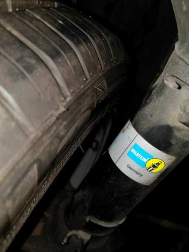

Ok dann schau ich das bei mir mal nach hab letztens als ich sportlich ne Ecke genommen hab Rad im Radhaus schleifen gehabt hatte da eigentlich meine Domlager im Verdacht aber da ich die falschen Felgen haben könnte muss ich das mal in Ruhe klären bzw könnte ja auch ein Zusammenspiel aus beiden sein
