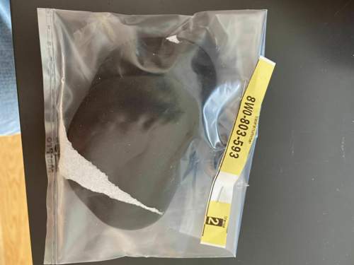

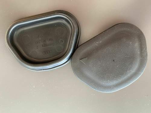

Ich hab sie online bestellt. Sind gerade angekommen. Zwei Stück haben etwas mehr als 2€ gekostet, mit Versand waren es dann 9,50€.
Sieht mir auch Original aus! Ob sie passen, werde ich gleich sehen 😉

@Bene28 schrieb am 8. April 2020 um 11:10:41 Uhr:
Nachtrag: Sie passen auf beiden Seiten perfekt 🙂
