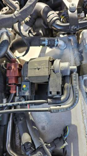

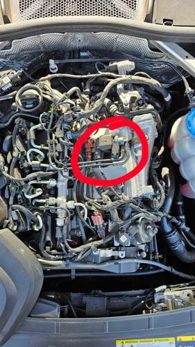

Jetzt habe ich auch mal eine Frage an die Gemeinde:
Seit einiger Zeit habe ich ein Surren aus dem Motorraum nach dem Abstellen, oft noch mehrere Minuten lang. Früher nur ab und an, selten. Mittlerweile nach jedem Abstellen.
Mein Kfz: A4 B9, 2Ltr TDI 150 PS, Bj. 2018, jetzt 98 000km,
Kann mir jemand sagen, was das Teil im roten Kreis für eine Funktion hat, oder, ob das Ganze überhaupt etwas bedeutet.
Grüße aus Karlsruhe, Peter

Hallo Peter,
Ich fahre einen S5 F5 Sportback Bj.2018 und habe dieses Surren nach dem Abstellen auch.
Auf Nachfrage bei meinem Freundlichen erklärte er mir, dass es eine Nachkühlung für den Turbo sei. Also ganz normal und es muss sein.
Gruß Mathias
