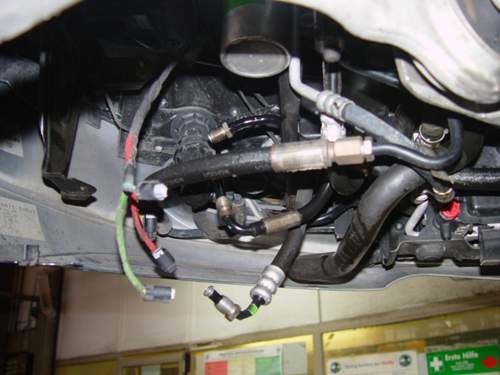

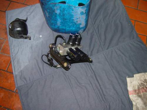

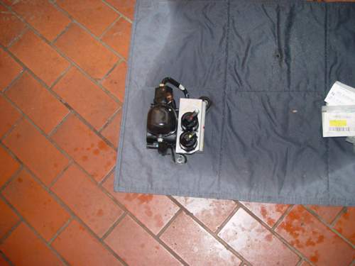

So, Auto ist fertig, fährt immer noch gut , ob das Teil immer noch absinkt stellt sich in den nächsten Tagen raus, ich denke, der Fehler ist behoben.
Die Ventile sind auch die Richtigen.
Die Arbeit ist sehr korrekt ausgeführt worden, Fahrzeug wurde sauber innen und außen zurückgegeben.
Fa. Hillmer in 21224 Bucholz, kann man weiter empfehlen.
MfG
Dsc05379
Dsc05380
Dsc05381

So, Fehler ist weg.
Das Teil sinkt in den 1. 12Std um 5mm ab und bleibt stehen. das heisst keinen mm weiter.
Aufgefallen ist mir noch, die Federung ist wesentlich geschmeidiger, poltert weniger über Strassenunebenheiten.
War natürlich vorher schon gut, aber jetzt noch ist besser.
MfG

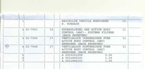

Das sind die neuen Teilenummern.
2x A 2203201258
1x A 0031845101
1x A 0031846101
MfG
Würdest du bitte hinter die Ersatzteilnummern dahinter schreiben was das jeweils für ein Teil ist.
Ich war davon ausgegangen das bei dir nur der vodere und hintere Ventilblock erneuert wurde.
Oben sind aber 4 Teile gelistet.😕

2x A 2203201258= Ventilblöcke
1x A 0031845101= Filter
1x A 0031846101= Filter
Filter für ABC und Servolenkung.
Rechnung habe ich noch nicht, hoffe ich bekomme auch keine, Kulanz oder Mercedes Garantiepaket.
Lt.Kostenvoranschlag 2850,- incl. Montage und Steuer
Die Zahlen 15, 17,17 sind die AWs
