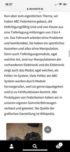

das war auch mein erster Gedanke. Aber laut den Spezialisten die diese Fahrwerke warten auf keinen Fall machen.
Es gibt laut denen 2 Möglichkeiten.
Die Erklärung dazu könnt Ihr euch hier anschauen.
https://abcteile24.de/abc-fahrwerk-fragen-und-antworten/#fragen2
Punkt 2
Die bieten überarbeitet Federbeine an, die 3-4cm tiefer sind.
Oder von Carlson ein Modul das nur bei langsamer Fahrt die Tieferlegung zulässt und danach um Schäden zu vermeiden wieder hoch fährt.
Du kannst das zwar auch via App machen aber ist während der Fahrt bestimmt umständlich.
Und die Blauen sehen das auch nicht gern ;-D
Wer hat dir denn so einen Stuss erzählt?
Und das ist die optimale Fa. was ABC-Fahrwerke betrifft.😁😁

Hier ein Screenshot der Seite.
