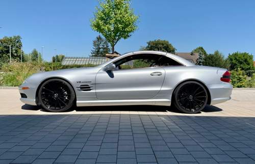

Ich entschloss mich dazu ein Gewindefahrwerk in meinen SL einbauen zu lassen.
(An dieser Stelle möchte ich erwähnen, dass ich im Vorfeld viel gelesen habe.
Zusätzlich sprach ich mit mehreren Mechanikern und Meistern, sowie Freunden aus dem Rennsport).
Am meisten überzeugt haben mich letztlich folgende Punkte:
- die ständigen Probleme vom ABC, die ich bei meinem SL nun mal hatte!
- der „SL 63 BlackSeries“ hat auch ein Gewindefahrwerk (also kein ABC)
- Umbau mit Gutachten
- sportlichere Optik
- es wird alles so vorbereitet, dass nach dem Umbau alles komplett rückrüstbar ist und zwar in nur 3-4 Stunden
- tieferer Fahrzeugschwerpunkt
- verstellbare Härte sowie verstellbare Höhe bei vollem Dämpferweg
Also habe ich das Go für den Umbau gegeben.
Mittlerweile habe ich 3000km auf den SL gefahren und bin von dem Wagen wieder wie neu verzaubert :-)
Das Handling auf Bergstraßen ist direkt und Punktgenau.
Er ist gefühlt minimal straffer als zuvor.
In Sachen Optik sieht er gieriger denn je aus, ohne Angst das etwas (ABC) kaputt gehen könnte!
Also in Summe einfach nur echte Spitzenklasse und ich würde es jederzeit wieder tun.
Der ganze Umbau hat komplett mit Einbau und Eintragung knapp 3900€ gekostet.
(Was ein echter Schnapper war, im Verhältnis zu dem was ich bisher in das ABC gesteckt habe).
Ich denke das dieser Eintrag dem ein oder anderen eine echte Hilfe ist, die auch am verzweifeln sind und eine vernünftige Lösung suchen.
Mir ist klar, dass hier bestimmt manche anderer Meinung sind, aber letztlich muss das jeder für sich selbst entscheiden!
Zudem kann ich den SL jederzeit in den Serienzustand rückrüsten lassen, daher sehe ich keinen Nachteil.

Hallo liebe Community,
also das Ganze besteht aus folgenden Punkten:
- BC Racing Fahrwerk (aus dem Rennsport)
- CNC gefrästen Kupplungen für die Hydraulikleitungen
- Deaktivierung des ABC-Systems im Fahrzeug
- schnell zugänglichen Öffnungen mit Abdeckkappen im Kofferraum um die Zug/Druckstufe zu justieren
- einer Einzelabnahme durch den TÜV-Süd (weil das Fahrwerk eigentlich nur für den Rennsport ist)
- Einbau aller Teile und Justierung.
Ich habe das Auto damals abgegeben und nach 3 Tagen wieder fix und fertig mit Eintragung abgeholt.
Den Namen der Werkstatt darf ich laut Regeln hier nicht posten oder verlinken.
Aber ich habe das ganze damals in EbayKleinanzeigen gefunden ;-)
Mit besten Grüßen
JeZZ
