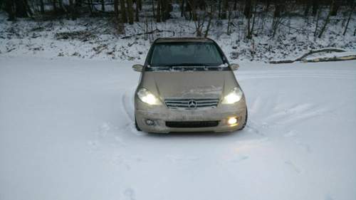

Hast du Xenon? Wenn nein kommt du über die Klappe im Radhaus drann. Ansonsten musst du den Scheinwerfer wie auch die Stossstange oben komplett Lösen und selbst dann brauchts noch Hebammen-Hände.
Am besten wechselst du gleich auf LEDs mit Vorwiderstand, dann hast du mehrere Jahre ruhe. Sieht auch noch gut aus.
Fjimg-20180302-181116
@Haemmiker schrieb am 2. März 2018 um 21:12:35 Uhr:
Hi, danke dir für deine Antwort, nein habe den Avantgarde mit den Projektionsscheinwerfern, aber ich hab mir heute mal die Anleitung genaustens angesehen und ich denke, dass der Stecker für das Birnchen des Standlichtes dort vorhanden sein soll.
Für was willst du den Stecker abstecken? Das Standlicht wechselst du durch die grosse Klappe vom Xenon. Ist ne riesen Fummelei. Und da ist kein Stecker drann.
@Haemmiker schrieb am 2. März 2018 um 21:27:18 Uhr:
Ich möchte das Birnchen für das Standlicht wechseln, falls denn einfach" und "unkompliziert" instandsetzbar, ich hab mir diese Klappe zum Fernlicht schon gestern angesehen und sie über die Haltenase auch ab bekommen, jedoch möchte ich an das Standlicht, und das sitzt etwas rechts gelegen vom Fernlicht.
Ja, nur du musst das durch die Klappe des Xenons machen, anderst gehts nicht.
Anleitung:
https://www.elchfans.de/.../Parklicht-tauschen-beim-W169-mit-Xenon.pdf
Okay, wenn ich dich jetzt richtig verstanden habe, ist die Vorgehensweise beim Tausch des Standlichts wie die beim Xenon Scheinwerfer, obwohl ich die Projektionsscheinwerfer habe, liege ich da richtig, korrigiere mich, wenn ich daneben liege 🙂 und danke dir für die Anleitung.
