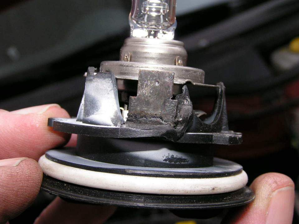

@Futschler
Welche Lampenfassung hast du denn nun??
Eine schwarze Lampenfassung wo die H7 Lampe eingesteckt wird
https://img.motor-talk.de/JxaOPoyorJI24_Ax.59.jpg
https://img.motor-talk.de/JxaOPipWEymErnJZ.59.jpg
oder wo der Stecker auf die Lampe gesteckt wird und der Sockel vom Scheinwerfer geklammert und gehalten wird?
https://img.motor-talk.de/JxaOPsEF5xaAEple.59.jpg
Die Antwort bist du mir immer noch schuldig.
Ich habe nicht nach dem Anschluß am Scheinwerfer gefragt.
Solltest du die schwarze Lampenfassung haben, solltest du dir mal die Bilder von mir und den Sockel mal genauer anschauen.
Welches Bj. ist denn dein Corsa??
Denn bei unserem Corsa C war damals der Kontakt im schwarzen Sockel weg geschmort.

Hallo
Es geschehen noch Zeichen und Wunder. Kleine Ursache, große Wirkung.
Das Abblendlich funktioniert wieder.
Es waren nur die seitlichen Kontakte im Deckel. Nachdem ich diese nach außen gebogen habe, siehe da - und das Licht leuchtet wieder.
