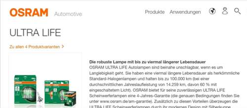

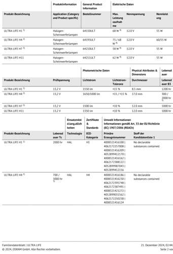

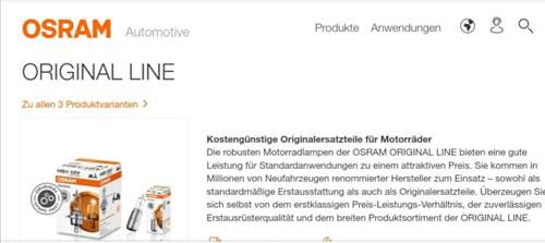

Motorrad-Glühlampen werden bei Osram zwar als "robust" bezeichnet, scheinen mir aber geringere Leistungsaufnahme und einen anderen Sockel zu haben. Zudem ist die angegebene Lebensdauer in Stunden auch nicht besser.
https://www.osram.de/.../
Es gibt für Pkw auch Halogen-Glühlampen als "Longlife". Nach meinem Verständnis müssen die dann allerdings verringerte Farbtemperatur liefern, oder? Umgekehrtes Prinzip wie bei Nightbreaker&Co.
Motorrad-Glühlampen
Longlife-Glühlampen für Pkw
Daten Longlife-Glühlampen
Ohne Spaß, wenn der Aufwand überschaubar ist und man mit Standardlampen zufrieden ist, würde ich mir einen 10er Packen kaufen und einfach wechseln.
