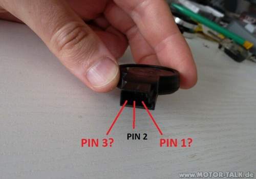

Hallo Freunde, hilfe mir !
Hab leider kein Kufatec gekauft aber mochte mein Regensensor direkt anschliesen.
Aber welche Pin is nummer 1 und welche nummer 3 auf diese Regensensor? Leider ist das nicht zu finden auf die Regensensor aber daruber ist schon geschrieben.
Stecker von regensor hat ein Merkung , (auf mein Bild an rechter Seite) ist das Pin 1?
Hat jemand ein Bild von ein Kufatec Regensensor Stecker worauf diese Merkung und Pin nummer zu sehen ist?

Regensensor
Du wirst ja sicher noch den Stecker also das Gegenstück zum Sensor benötigen bzw. besorgen müssen, schau dir den mal genau (evtl. mit viel Licht und einer Lupe) an, ich bin mir ziemlich Sicher das du darauf die Pin Nummern findest. Lt. ETKA hat der Stecker die Teilenummer 1C0 973 119 B (aus einem Mj.09)
Bye
Hansi
Ich glaube das mein Abbildung stimmt und Pin 1 (Rechts bei Markierung) ist Dauerplus , Pin 2 Masse und Pin 3 DATA (Links).
