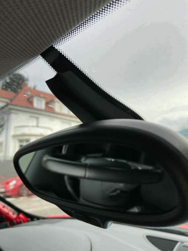

klasse Themenbeiträge. Derzeitig habe ich noch Probleme bei der Nachrüstung von RLS+Lichtschalter mit entsprechendem Spiegel an einem TT 8J Bj.09. Die Abblendfunktion mit Rückfahrsignal funktioniert. Es wäre klasse wenn man mir bei den Problemen helfen könnte.
Bordnetzsteuergerät 8P0 907 279 N - sollte passen
1.) der Sensor (8K0 955 559) wird nicht erkannt, vermutlich brauche ich 8K0 955 559 A, richtig? Gibt es weitere geeignete Sensoren?
2.) der Lichtschalter 8P1 919 093 A gibt in Stellung Auto ein "umplausibles Signal" ans BnSt. fehlt hier vielleicht eine Leitung? Der Schalter ist neu reingekommen.
3.) der Coming-/Leaving Home Schalter ist noch nicht verdrahtet, hat jemand einen Verdrahtungsanleitung und kann die Teilenummern vom Steckergehäuse und den Pins posten?
4.) Die Kabelabdeckung (8J7 857 593 C) ist zu kurz (s. Anhang) und es fehlt der untere Teil auf der Scheibe für die Kabelführung. Welche Teilenummern sind die richtigen für den TT?
Es würde mich freuen wenn jemand mir helfen kann.

Moin,
dein Steuergaerat ist passend. Der Spiegel funktioniert ja.
Die TN fuer die Kappe kannst du dir bei 7zap.com heraussuchen und ggf. beim Freundlichen bestellen.
1) bisher nur Sensoren mit Index A verbaut und die funktionierten. Sollte mit anderem Index aber auch klappen.
2) welchen hattest du? Mit DRL? Den haettest du weiter nutzen koennen.
3) dazu hab ich keine Infos. Hab mir das im FIS codiert
4)siehe 7zap.com

Für alle potentiellen Nachahmer, hier die Antworten:
1) als Sensor ist 8K0 955 559 A oder 8K0 955 559 D sowie 4E0 955 559 E geeignet
2) es fehlte bei dem Lichtschalter mit der neuen Auto Position eine Leitung zwischen Pin 2 (T10e) und Pin 14 am Bordnetzsteuergerät (T16a bzw. E)
3) 4D0 971 636 Steckergehäuse, MQS Pins. Pin 1 Masse, Pin 2 an Pin 4 BnSt C, Pin 3 an Pin 12 BnSt E, Pin 4 an Pin 10 BnSt K
4) 4F0 857 593 D ist die Kabelführung an der Scheibe in schwarz, 4F0 857 593 F die passende schwarze Abdeckung
