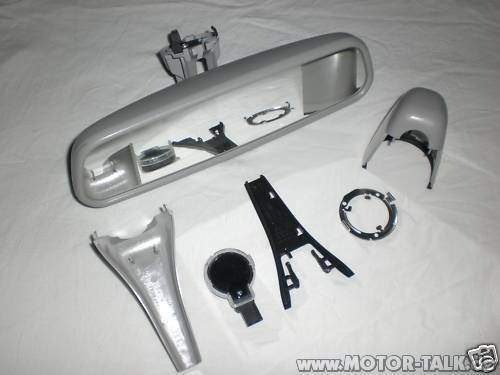

Ich hab da eine kleine Frage zum Nachrüsten des Regensensors. Ich bekomme heute meine Frontscheibe aufgrund eines Steinschlags (und mittlerweile 50cm Riss) getauscht - natürlich gleich gegen eine mit großer Spiegelaufnahme, damit ich den Regensensor nachrüsten kann.
Den entsprechenden Spiegel und den Regensensor hab ich in der Bucht geschossen.
Ich habe aber gerade ein Angebot gesehen, bei dem noch zwei weitere Teile zum "Nachrüst-Paket" dazugehören. Dies sind die beiden mittleren Teile in folgenden Bild - das schwarze "Dreieck" und der silberne "Clip".
Kann mir jemand sagen, was das für Teile sind, wofür ich sie benötige und evtl. die Teilenummern, damit ich sie beim 🙂en nachordern kann ??

das Dreieck ist die Abdeckung die den "Kabelkanal" hält,vom Spiegel bis zum Dachhimmel.War bei mir bei der Scheibe dabei.
Der Clips hält den Regen/Lichtsensor im Spiegel.
Ich würde den Spiegel zum 🙂 mitnehmen und einbauen lassen.Ist eh beim einbau der Scheibe mit drin und es besteht keine Gefahr das mann die Neue Scheibe beschädigt.
So hab ichs gemacht.
PS hast Du den Regensensor schon dabei?Ich habe einen Spiegel auch aus der Bucht und er fehlte.
Gruss aus Essen Thorsten
4F0 907 671 A Haltering
4F0 857 593 D Abdeckung Kabelkanal Oberteil
kosten nur jeweils wenige Euronen.
achja auf der Abbildung fehlt noch das Geld PAD mit der TN: 4E0 955 609

einfach die Kabelkanalabdeckung entfernen und dann den Spiegel am Sockel fest im Uhrzeigersinn drehen.
Du solltest mit Sensoren von Ebay aufpassen. Da wird sau oft der Sensor mit der TN: 8K0 955 559 verkauft, wir benötigen jedoch TN: 8K0 955 559 A. Musste leider feststellen das ohne "A" im A3 nicht funktioniert.
