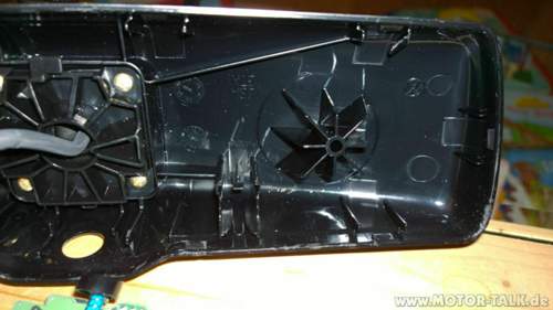

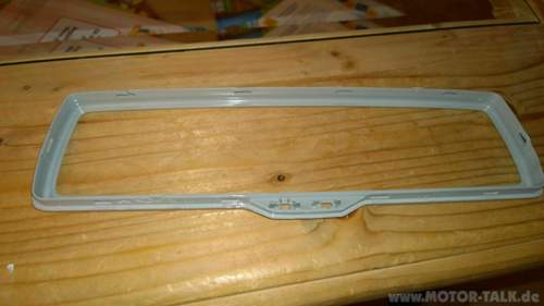

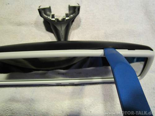

Falls es für jemanden von Interesse ist, der noch gar keine abblendbaren Außenspiegel hat wie ich, und das ganze nachrüsten möchte... Wenn im Gehäuse am Spiegelfuß Pin 4+5 leer sind, ist die Wahrscheinlichkeit hoch, dass die auch im Spiegel selbst nicht verkabelt sind, ist zumindest in meinem Sportline 11/07 so gewesen. Kann man schnell nachgucken, wenn man den Spiegel kurz abbaut und guckt, wieviele Adern ins Steckergehäuse gehen... usaf-lt-g hat ja schon seine Anleitung veröffentlicht, wie man dann vorgehen muss, um das nachzurüsten, ich möchte noch ein Foto des offenen Rahmens nachliefern, was er schuldig geblieben ist.
Das Ding geht nämlich echt bescheiden auf, ohne äußerlich sichtbare Schäden am Rand noch bescheidener. Wenn man weiß, wo man vorsichtig hebeln muss, ist es etwas einfacher, aber selbst, als nur noch eine Raste den Rahmen hielt, war er doof runterzubekommen.
Sieht am geöffneten Teil vielleicht jetzt schlimm aus, von Außen sieht man aber keine Hebelspuren bis auf an einer kleinen Stelle... und das vom grauen Rahmen Halteösen durchbrechen, ist glaube ich nicht ganz zu vermeiden. Hält aber trotzdem immer noch bombig.
Ich halte den besten Anfangspunkt zum Öffnen unten bei den Sensoren, aber das schwankt vermutlich je nach Spiegel und vorhandenen Toleranzen im Plastikgehäuse.
Nur 4 statt 6 Adern :(
Vorderer Rahmen
Hinterer Rahmen

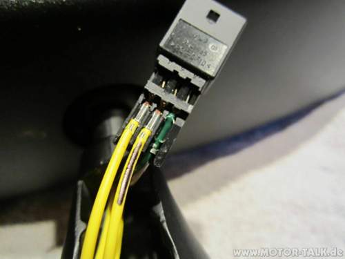

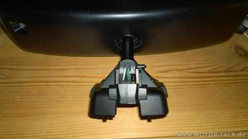

Ich hab ja nun gestern auch die Außenspiegel mit Abblendfunktion (allerdings nur auf Fahrerseite) nachgerüstet. Ich hab mir allerdings zunächst die Belegung des Steckers türseitig an der A-Säulenkopplung angesehen und festgestellt: Die Kabel auf PIN 2 und 3 liegen da ja schon :)
Anbei noch ein paar Fotos vom Umbau, vor allem vom Spiegel öffnen und den angelöteten Pins am Spiegel. Mit dem Öffnen habe ich an einer der kurzen Seiten des Spiels begonnen, kurz vor der Rundung. Die nicht mit Kabel bestückten Pins waren allerdings in dem Stecker schon vorhanden, ich habe dann trotzdem die von der gekauften Einzelleitung genommen. Wäre also auch möglich in die Pins ein Kabel einzulöten, was jedoch aufgrund der Größe sehr schwierig wird. Das Kabel ist 0,5 mm²! Das Kabel der Einzelleitung hat zudem noch den Vorteil, dass es bis zu den Lötpunkten im Spiegel reicht.
Öffnung Spiegel
Einzelleitung
Stecker mit Pin 4 und 5

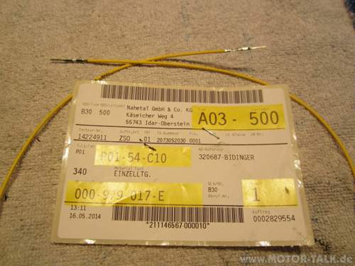

Deine zweite Frage beantworte ich dir!
Du benötigst noch das Gegenstück Reparaturleitung zu dem in meinem oberen Beitrag zu sehenden Bild 2. Das ist die Teilenummer 000 979 018E, diese 2 Pins kommen in die Buchse, die Richtung Innenleuchte läuft, und an ihnen wird das zur A-Säule führende (zweiadrige) Kabel angelötet. An dem anderen Ende lötest du die beiden von dir genannten Kontakte für das Türsteckergehäuse an.
