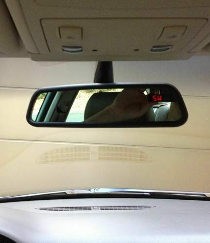

Ihr könnt auch mal in den USA schauen. Dort gab es einen Spiegel, autom. aablendbar mit Kompass. Lieferant war Gentex, die haben wohl damals schon auf Folie gesetzt (statt den hierzulande verbauten flüssigkeitsgefüllten Spiegeln). Versand ist zwar teurer, aber zu Endpreisen knapp über 100€ habt ihr Ruhe. Ein gebrauchter Spiegel aus Deutschland wird früher oder später auch wieder kaputt gehen.
Tausch geht Plug & Play. Ich hatte mir im Urlaub einen ins Hotel schicken lassen und damit den Versand gespart: ca. $80 hat der Spaß gekostet und dafür habe ich noch einen Kompass :-)

Hast Du da mal ein Foto davon? Weiss ungefähr wie der aussieht aber so aktuell mal einen zu sehen wäre interessant...
Schau mal bei Motor Basar rein, oder googel mal. Bilder und auch Ware gibt es zu hauf.

Auf die schnelle nur ein Handy-Foto, siehe Anhang.

Schaut eigentlich ganz nett und hochwertig aus... Sonst nichts weiter zu verkabeln oder?
