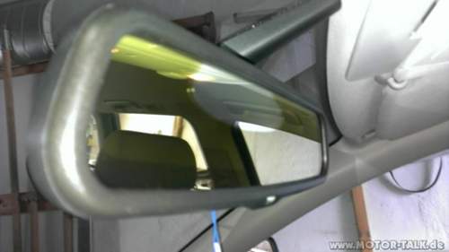

meinen automatisch abblendenden Innenspiegel hat nun wohl das gleiche Schicksal ereilt wie so manchen anderen hier.
Den Fotos könnt ihr den aktuellen Zustand des Spiegels entnehmen sowie meine provisorische Sicherung gegen das Auslaufen der Flüssigkeit auf die Mittelkonsole.
Jetzt kommt in meinen 4B in absehbarer Zeit ne neue Scheibe rein. Soll ich dann ganz normal einen Ersatz-4B-Spiegel einbauen lassen oder gibt es andere Lösungen (Spiegel mit Ein/Aus-Schalter), die auch an den Fuß hinpassen?

es gibt nur den automatisch abblendbaren Spiegel und eben den manuell abblendbaren.
Die Spiegelaufnahme ist bei beiden identisch, also kann man die Spiegel 1:1 tauschen.
Ok, alles klar. Stelle ich mich nur dumm an oder gibts wirklich keine Anleitung zum Tausch des Spiegels in den FAQs?
nö, da gibts keine Anleitung.
Clips die Kabelabdeckung überm Spiegel ab (die Abdeckung vom Kabelkanal) und trenne die Steckverbindung. Spiegelfuß knapp 90° gegen den den Uhrzeigersinn drehen (geht etwas schwer) und schon hast Du ihn in der Hand.
... und wenn Du einen neuen Spiegel hast, geht es extrem schwer, diesen aufzuclipsen.
Habe bei meinem die beiden Spangen (am Spiegelfüß) mit einem breiten Schraubendreher aufgebogen.
Hatte in der Vergangenheit mal recherchiert: Du kannst prinzipiell alle Spiegel aus dem VW-Konzern verwenden, solange diese den kleinen Spiegelfuß haben.
Somit auch B6/B7 (A4) mit Schalter ein/aus. Allerdings könnte es sein, dass dann die Abdeckung angepasst werden muss.
Leider habe ich meine Liste nicht zur Hand, auf welcher ich mir notiert hatte, welche Teile-Nr. passen müssten.
Wenn Interesse - einfach nochmal melden
Gruß AllroadWA

muss zu diesem Thema auch wieder fragen. Mir ist der automatische auch ausgelaufen und ich möchte diesen einfach nicht mehr montieren. Nun wollte ich den normalen Innenspiegel, also ohne autom. Abblendfunktion bestellen und da wurde mir mehrfach gesagt, dass der nicht passt, da die Aufnahme, die in meinem drinnen ist (für automatisch abblendbaren Spiegel) nicht ident ist. Jetzt bin ich verwirrt und wollte hier diesbezüglich noch einmal nachfragen.
Auf den ersten Blick sehen die beiden Spiegelvarianten wirklich verschieden aus.
1) Normaler Spiegel: Da ist ja auf der Windschutzschiebe nur ein Ring drauf und auf dem normalen Spiegel hinten eine entsprechende Aussparung, die in diesen Ring mittels reinstecken + verdrehen angebracht wird. Fertig.
2) Autom. abblendbarer Spiegel: Da ist ja der Kabelkanal und wenn man den abnimmt und die Stecker absteckt, bleibt ja noch so eine gerade Kunststoffplatte übrig, die an der Windschutzscheide anliegt. Auf dieser ist dann der Haken (Spiegelfuß) drauf, an dem der automatisch abblendbare Spiegel drauf ist.
Ich habe es jetzt bei den heißen Temperaturen nicht versucht, aber ist es dann vlt. doch so, dass bei Verdrehung des Hakens (Spiegelfußes) wie oben von ReCoNtY beschrieben, dann auch nur der Ring auf der Windschutzscheibe übrig bleibt und man doch den normalen Innenspiegel drauf montieren kann?
Vielen Dank!
Die beiden Aufnahmen sind identisch.. Es gibt nur vom A4 und Nachfolger A6 größere Füße für Lichtautomatik und Co die nicht passen... Bei den 4Bs passt alles untereinander...
Also kann man sowohl den normalen als auch den abblendbaren verwenden. Danke ho.hu.
Mir haben die nämlich sowohl beim Freundlichen als auch wo anders gesagt, dass es nicht möglich ist.
Hab schon mehrere mit normalen Spiegeln auf abblendbar umgerüstet und hat noch immer gepasst... Gab hier sogar mal eine Liste mit Teilenummern die man verwenden kann, musst mal suchen...
Hat jemand einen defekten automatisch abblendbaren Spiegel?
Meinen hat leider die Werkstatt entsorgt, ich will da mal was testen 🙂
Und was macht man dann mit den Kabeln, die man beim manuellen nicht mehr braucht? Kommt die Abdeckung vom Kabelkanal einfach wieder drauf und die Kabel bleiben dann lose rumliegen?
Meiner läuft nämlich auch aus und lieber hole ich mir für 30€ einen manuellen als für 200€ einen automatischen, den in ein paar Monaten oder Wochen wieder das gleiche Schicksal ereilt.
Da ist an den Kabeln ja ein Stecker dran, den versteckst dann halt hinter dem Dachhimmel... Dann hast dort zwar einen Ausschnitt aber den sieht man nicht wirklich... Aber bedenke falls Du automatisch abblendbare Aussenspiegel hast gehen die auch nimmer...
