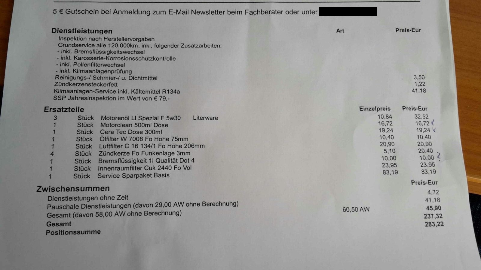

Also wegen der Inspektion, da hab ich mir jetzt mal ein Angebot machen lassen.
Das Auto hab ich Ende November 2015 mit 86.000km gekauft und hat jetzt 110.700km.
Vor dem Kauf wurde ein Ölwechsel gemacht und komplett neuer TÜV.
Ich fahr die ca. 130km täglich immer über Autobahn.
Ich fahr ein 101 PS 1.6Ltr Motor.
Reicht so eine Motorcraft Service für 150€ aus? da gibt es auch noch 20€ Rabatt wenn man Online Termin bucht. Oder sollte ich für 337€ inkl. Arbeitsstunden die große Inspektion machen?
Hier die Angaben was die große Inspektion beinhaltet (kommt von einer freien Werkstatt)
Sollte ich vielleicht noch ein Angebot von einer Ford Werkstatt einholen?
Inspektion
PS: 337€ gesamt mit mwst.
Vielen Dank für Eure Hilfe!
