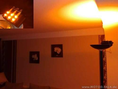

Wollte nochmal auf die Langlebigkeit der Elektronik zu sprechen kommen. Bei LED-Leuchtmitteln im Haushalt ist das ein großes Problem, vor allem weil die Elektronik noch durch die LEDs aufgeheizt wird. Es will ja keiner einen Lüfter in der Wohnzimmerlampe haben.
Ich habe bei mir, 10 weiße 3W-LEDs & 6 orange 1W-LEDs im Wohnzimmer-Deckenfluter verbaut. Der Kühlkörper, muss nur groß genug sein. Die Elektronik, sitzt im Sockel. Die LEDs sind voll dimmbar und beide Lichtfarben getrennt. (Sogar mischbar!) Jetzt fast ein Jahr schon täglich in betrieb.
Anbei, ein Bild der sechs 1W-LEDs im Testbetrieb auf einem Kühlkörper, wo die LEDs selber grade mal 45°C erreichen.
Beim Auto hat man ja schon Gleichspannung und kann das ganze über nen Vorwiderstand anschließen. Ich seh da eher mechanische Probleme. Wie lange halten die Lötstellen wohl die Vibrationen und Temperaturschwankungen im Auto aus? Birnen werden ja gesteckt, LEDs hängen oft komplett an 2 Lötstellen.
