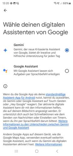

Hallo @Silvio1977...
da mich das Thema auch nervt, hab ich gestern noch etwas rumprobiert.
U.a. wird es ja ne neue AI-Engine von Google geben mit den Namen "Google Gemini". Die App an sich
gibt es im Play Store schon zum runter laden, was ich dann gestern auch noch spät Abends getan habe.
So konnte ich erstmal am Handy selber nichts feststellen, lief wie bisher auch sehr gut.
Was ich aber gefunden habe, unter unter Einstellungen, "Digitale Assistenten von Google", auszuwählen, welche Spracherkennung genutzt werden soll. Google Assistant oder Gemini.
Wie im Bild zu sehen habe ich hier Gemini gewählt und heute die Mittagspause zur Testfahrt genutzt.
--> Und, siehe da, funktioniert bei mir wieder einwandfrei.
Ich muss allerdings dazu sagen, dass es in der Garage nicht wirklich gut war, das hängt aber mit der schlechten GSM Verbindung zusammen. Da wo gute Funkverbindung ist, durfte ich der Dame fragen stellen und bekam auch prompt eine Antwort. Also hat es sich doch gelohnt für mich (hoffe für dich und die anderen auch) noch etwas zu stöbern und der Sache hinter her zu gehen.
Sonst wird jeder Scheiß in Foren und FB, wo auch immer gepostet, aber das es hier ganz einfach ist wieder Sprachwahl mit dem Download der Google Gemini App fit zu machen nicht, schreibt keiner. Schöne neue Welt....
Screenshot-20241008-132038-google

Hallo @scheuere
bei mir wurde das Problem durch Gemini leider nicht behoben. Ich kann die Antworten vom Assistant nur hören, wenn ich z.B. Spotify höre + pausiere und dann erst den Assistant etwas frage.
Merkwürdig bleibt, wenn ich den Assistant während
AA läuft auf dem Handy öffne und etwas frage, wird Spotify angehalten und die Antwort perfekt über die Autolautsprecher wiedergegeben.
Mein Kollege hat ein neues Xiaomi mit Android 14, heute Mittag in meinem S205 angeschlossen per Kabel und genau das gleiche Problem.
Liegt also nicht an Samsung.
ich gehe aber schon davon aus, dass du alles über AA an Display des 205er machst,
also auf die Favoritenliste und dann das Mikrophone anklicken, kurz warten und deine frage stellst, und am besten noch wenn keine Radio läuft, richtig?
Du benutzt AAW im AA over CP Mode? oder klassisch in AA mode?
Für den Fall, das du AA over CP benutzt, ist nicht noch zufällig einen BT Verbindung, zwischen deinen Command und Handy aktiv? Dieses sollte nicht der Fall sein. Bei AA over CP, macht AAW selber einen BT Sprachverbindung zum Handy über die alles geht.
Moment, du sagst, das der Kollege sein Handy via USB Kabel an das Comand angeschlossen hat und dann normales AA benutzt und es auch nicht geht?
Nochmal die frage, gibt es bei dir auf dem Handy noch einen BT Eintrag des Comand, und auch auf dem Comand noch einen BT Eintrag deines Handys? Das sollte beim AA over CP Modus nicht sein.
Wennd as comand started, started schon der CarPlay Modus am Display im Auto, und nicht der AA Modus?
Bitte nochmals checken und Klarheit schaffen.
