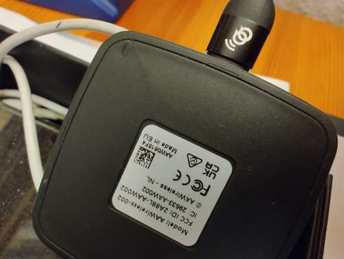

Moin ich habe jetzt den Adapter hier,
Er kam mit Firmware 2.2.0 und schlägt mir die. 3.5.0 zum. Update vor.
Leider kommt dann immer die Meldung Aktualisierung fehlgeschlagen.
Irgenwelch Tipps?
Ps: Normales Aa wireless funktioniert einwandfrei.
Handy Motorola Edge 30
Adapter CS 317 EU
Img-20240408
Versuche Cache und Daten der App löschen und nochmal runter laden. Den AAW am besten dazu an einen normalen USB Anschluß angeschlossen haben. Du hast schon die Beta App installiert?

Habe es geschafft das Ding über mein Tablett zu aktualisieren und nun tut es mit der 3.5.0 im Vollbild.

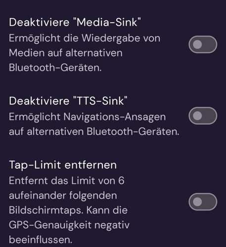

Naja Scheuer, eigentlich bist du nicht unbedingt jetzt der Ansprechpartner für unsere Probleme und fragen, aber du hast das meiste wissen und kannst sie verständlicher erklären wie der Support.
Kannst du mir diese Einladung erklären?
Danke im voraus
Hallo soundje...
stimmt, an diese Menüpunkte habe ich in dem Moment gar nicht gedacht, als ich schon mal eine Antwort geschrieben hatte. Ich habe dieses noch nie wirklich wahrgenommen.
Deshalb war ich gerade in der Cabriogarage und habe das selber ausporbiert, mit gekoppelten LG InEar Kopfhörern bei gleichzeitiger Benutzung der AAW Box.
Bei aktiven AA over CP, bekomme ich zwar den Anrufton im Kopfhörer signalisiert, wie auch auf meiner Smartwatch, (da tutet es auch die ganze Zeit wenn ein Anruf rein kommt), aber das Gespräch ist weiterhin über das Fahrzeug zu führen.
Das gleiche gilt für Spotify und Sound. Es wird mir zwar im Spotify angezeigt, das die LG InEar als Ausgabe verwendet werden würden aber das Auto macht den Sound, lautstark, mit Wums wie es soll für mich...
Ich habe darauf verzichtet die Navigationsansage auszuprobieren.
Das mit dem "Break" für sechs mal TAB kenne ich zwar vom GLE her und der dortigen USB Verbindung, aber habe ich so noch nie bei AA over CP wahrgenommen.
So gehe ich Stand heute davon aus, dass diese drei Menüpunkte NUR für klassisches AA funktionieren und nicht für AA over CP gedacht sind.
Bei der Rückfrage beim Hersteller kam auch als Kurzanwort, man müsse erst im Code nach schauen ob das verwendet wird, aber man geht davon aus, dass es nicht funktionieren wird.
So stellt es sich für mich so dar, als wenn das nicht geht, wie erwartet bei AA over CP.
