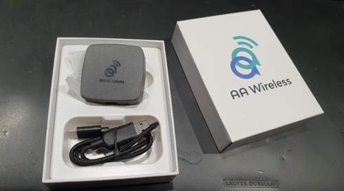

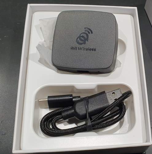

Ab dem Jahr 2018 haben ein Paar Enthusiasten sich mit der Nachrüstung von drahtlosen Android Auto beschäftigt. Schließlich wurde im Herbst 2020 auf der crowdfunding Plattform Indiegogo das Projekt vorgestellt und gestartet. Innerhalb der kürzesten Zeit wurden die Mittel gesammelt und es ging in die Serienentwicklung und Produktion.
Für die Beschreibung und Video s. Link, im Grunde ist es eine Box, die es ermöglicht den nicht Wireless-fähigen, aber Android Auto-fähigen Systemen (u.a. MMI) eben drahtlose Koppelung zu ermöglichen.
Ich war einer von den ersten Backer und habe mein Adapter nun vor einer Woche erhalten.

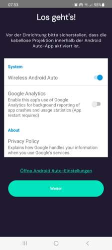

Die Einrichtung auf dem Galaxy Note S10+ verlief schwierig. Immer wieder hat sich das Mobiltelefon mit AAW Box verbunden und wieder getrennt. Ich habe mehrfach AppData gelöscht, um von vorne anzufangen.
Ich habe versucht die Einstellungen wie empfohlen auf "direkt" zu ändern, das war aber schwierig, da die Verbindung zu der Box bstand nur wenige Sekunden. Irgendwann habe ich es geschafft, nachdem ich alle Autos vom AA gelöscht habe und nun startete der google Assistant mit der Standardeinrichtung auf dem Smartphone.

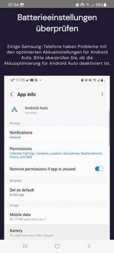

Jetzt habe ich seit 3 Wochen das S22 da gingen die Probleme los es dauert lange bis die Verbindung steht und dann bricht Sie sehr oft ab.
Ich habe den Adapter bereits auf Werkseinstellung gesetzt und alles neu installiert leider ohne große Besserung.
Könntet Ihr mir helfen was ich am S22 noch einstellen könnte es wird wohl am Handy liegen.
Ich habe ein S22 Ultra und bei mir funktioniert es problemlos. Allerdings hatte ich vor dem S22 Ultra noch kein anderes Gerät mit dem AAWireless gekoppelt.
Vom Bauchgefühl würde ich sagen, das AAWireless und das MMI (im Breich AA) auf Werkseinstellung setzen und noch einmal komplett neu koppeln.
Hast du vielleicht Energie sparen am Handy??
Nein habe ich extra beides getestet da ich auch dachte es liegt daran.
Mal alle Bluetooth verbinden im MMI löschen und dann wieder Erstinbetrieb mit dem AAWireless durchführen.
Das gleiche natürlich auch mit dem WLAN Netzwerk.
Wen du bei der Verbindung über WLAN mit dem AAW verbunden bist, probier mal das 2,4Ghz WLAN. Falls du nicht vielleicht mit dem 5Ghz verbunden bist. Kannst du in der AAW App einstellen.
Oder halt anderes herum, je nachdem. :-)
Hast du auch die Schritte bzgl. der Entwicklereinstellungen in der AA App (also nicht AAW) auf dem S22 angepasst ? Also geschaut ob gewisse Einstellung eingeschaltet sind.
