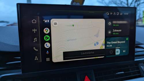

Ich habe mit dem AAWireless Dongle sporadisch das Problem, dass ich keine Tonausgabe habe.
Der Dongle ist verbunden, Bild wird übertragen, die Medien App läuft aber ich höre nichts. Wenn ich am Lenkrad die Lautstärke verändere kommt auch der Lautstärkebalken, ändert aber seine "Länge" nicht und ist ausgegraut (s. Bild). Auch Ansagen von Google höre ich nicht. Erst wenn ich den Dongle vom USB Port trenne und wieder verbinde klappt es wieder mit der Tonausgabe. Das Problem tritt nur gelegentlich auf, aber wenn es auftritt sofort nach Fahrtantritt.
Kennt jemand das Problem? In der AAWireless App habe ich schon alle möglichen Optionen ausprobiert, leider ohne Erfolg.
meine Empfehlung AAWireles Reset
AAuto deinstallieren und neu installieren
in MMI Telefon löschen
und alles neu verbinden

Das war das Erste was ich gemacht hatte. Leider brachte das nichts :-(
Hi, das hab ich manchmal auch mit der direkten Kabel Verbindung. Wenn ich dann die Medienlautstärke direkt am Handy lauter gemacht habe ging alles wieder. Tritt auch auf, wenn das Handy stumm geschaltet ist.
@puhrers schrieb am 23. März 2023 um 07:49:02 Uhr:
Okay, danke! Das werde ich mal ausprobieren...
