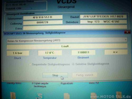

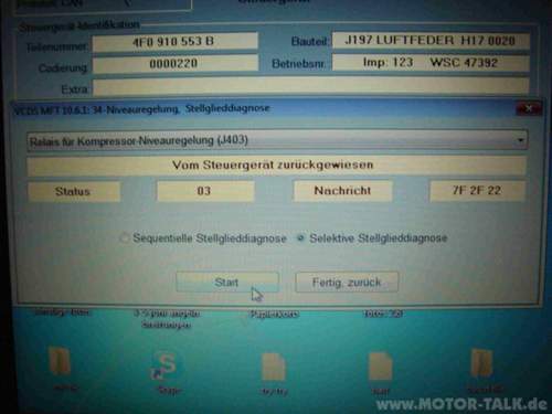

so hier ein paar bilder
Bild 2
Bild 1
Nach Bild 1, nehme ich mal an dass Du zumindest den Test 1. druchführen konntest. Bei zweite mal kann durchaus so eine Meldung kommen, da bei einigen Test eine "Widerholsperre" im STG eingebaut ist...
Hörst Du den Kompressor laufen wenn, der Test "läuft"?
