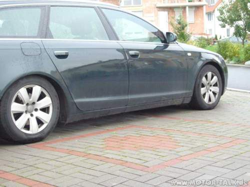

hi ich habe gleiches problem vorne steht er über und hinten ganz tief und wo sitzt der relais für aas
volgendes fehler habe ich durch vcds raus bekommen:
Adresse 34: Niveauregelung Labeldatei: MFT\4F0-910-553.lbl
Steuergerät-Teilenummer: 4F0 910 553 B HW: 4F0 907 553 A
Bauteil und/oder Version: J197 LUFTFEDER H17 0020
Codierung: 0000220
Betriebsnummer: WSC 47392 123 87053
VCID: 23406D359BA7
1 Fehler gefunden:
02646 - Plausibilität Niveauregelung
008 - unplausibles Signal - Warnleuchte EIN
Umgebungsbedingungen:
Fehlerstatus: 11101000
Fehlerpriorität: 2
Fehlerhäufigkeit: 1
Verlernzähler: 223
Kilometerstand: 93353 km
Zeitangabe: 0
Datum: 2010.10.01
Zeit: 14:21:17
hier noch foto
P1070634
kann mir keiner helfen
ich weis nicht wo dieser relais für den aas befindet

lese mal über die MWB die einzelnen Sensoren aus! Wenn das Fahrzeug eben steht sollten die alle in etwa die gleichen werte haben.
Mir fallen spontan folgende Dinge ein die sein könnten:
1. eine der Koppelstangen ist verbogen, bzw gebrochen.
2. einer der Sensoren hat sich gelöst.
3. einer der Sensoren ist mechanisch defekt, funktioniert allerdings elektrisch noch.
Alle drei Fehler sollten sich über eine deutlich abweichenden Wert innerhalb der MWB auswirken.
Welche Blöcke Du genau ansehen musst kann ich Dir gerade nicht sagen, habe kein VCDS hier.
und wo finde ich die sensoren sitzen die in verkleidung oder irgend wo anders?
die Sensoren sitzen, irgendwo an der Karosse und sind mit einer Metallstange mit der Aufhängung verbunden. Genau weiß ich es leider nicht...
Hast Du eigentlich VCDS selbst?
Wenn ja dann Poste bitte mal die Werte folgender MWB am besten wenn der Dicke eben steht.
MWB 1
MWB 2
MWB 3
MWB 4
MWB 9
MWB 10
