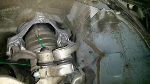

Hat jemand Fotos von den eingebauten Beschleunigungssensoren? Gerade die Einbaulage und Richtung von den vorderen Sensoren interessiert mich brennend. Ich habe die Stehbolzen, an denen die Teile befestigt werden sollen, bei mir nicht finden können.
Leider habe ich auch nur ein Foto, war der Meinung ich hatte mal mehr. Vielleicht hilft das ja schon mal.
Niveausensor-r
Super, danke dir! Also sitzt der Sensor quer zur Fahrtrichtung und ca. auf Höhe des vorderen Querlenkers.
Dann ist die hier gezeigte Position ja falsch, oder (das ist direkt neben dem Stopfen, der in den Innenraum führt)? http://www.s6-luftfederung.de/media/bilder/pictures/9.jpg
Sonst sende mal Fotos von deinen Radkästen. Was die da bei S6-luftfederung gemacht haben ist Fusch. Die Sensoren haben normal Haltebleche.
Alles klar - werde ich morgen mal machen. Ich weiß - meine Sensoren haben auch die Haltebleche. Aber ich konnte keine Position finden, in der die Teile von der Geometrie her 100%ig gepasst hätten und die Stehbolzen, an denen sie original befestigt werden sollten, habe ich am Samstag auch nicht finden können.
So wie ich es auf dem S6 Bild erkennen kann sind die Sensoren im hinteren Bereich verschweißt worden. Die Bolzen befinden sich aber im vorderen Bereich. Nur beim S6 und RS6 sind sie nicht vorhanden.
Mfg
So war zumindest mein Eindruck beim RS6. Ich bin mir relativ sicher, im Radhaus keine Gewindebolzen vorne gesehen zu haben. Ich werde aber morgen nochmal genauer schauen. Aber wenn ich zumindest schonmal die genaue Position der Halter kenne, könnte ich mit meinem Bolzenschweißgerät die Gewindebolzen anschweißen, falls sich nichts anderes findet.

Also beim RS6 sind die Stehbolzen definitiv nicht vorhanden für die vorderen Beschleunigungssensoren (siehe Foto). Ich habe die Teile nun mit einem Bolzenschweißgerät angeschweißt.
Im hinteren Radlauf sind jedoch die entsprechenden Gewinde für die Aufnahme des Beschleunigungssensors vorhanden. Ich habe nun auch soweit alles bis auf die hintere rechte Achse umgebaut. Die folgt morgen noch und dann bin ich mit dem Umbau durch. Ich bin mal gespannt, ob alles so tut, wie erwartet 😁

Sieht komplett anders aus, hast du die Kotflügel für den Umbau abgenommen?
Bin schon komplett Bilder gespannt.
MfG
Nein, die Kotflügel waren drauf. Ich vermute aber mal, dass die Unterschiede auch von den wesentlich breiteren Kotflügeln kommen. Bilder folgen, wenn ich mit allem durch bin.
