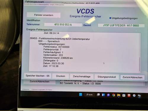

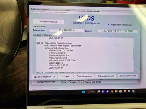

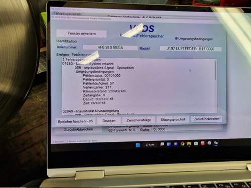

Das waren die Fehlercodes die bei bs225 abgelegt waren. Vielleicht helfen die dem ein oder anderen.

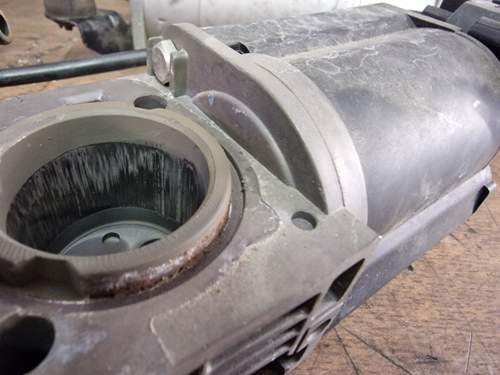

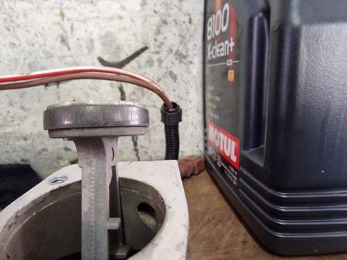

Und das die Ursache. Massiver Kolbenfresser vom Kompressor. Der Kolbenring hat nicht mehr abgedichtet und somit keinen Druck aufbauen können, was vorher ersichtlich war wo ich testen wollte den Druckspeicher per Grundeinstellung zu befüllen. Was natürlich nicht klappte.
Die braune Luftleitung, von der ich einige Beiträge vorher geschrieben hatte, war übrigens auch schon geflickt.
@andykotov schrieb am 25. April 2023 um 17:35:05 Uhr:
Es gibt einen Rep Satz bei ebay... der beinhaltet den Kolbenring und verschiedene Dichtungen .
Dann kannst Du ihn als Ersatz beiseite legen.. wenn Du ihn jetzt schon auseinander hast.
Das ist der Plan
