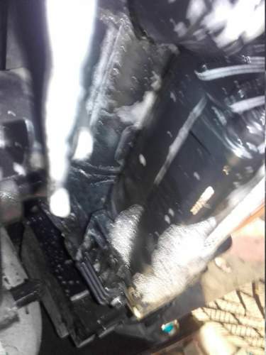

Also ich habe das Leck gefunden es ist genau am Kompresor ( Siehe Bild ).
Meine Frage an Euch, gibt es dafür ein Reparatursatz? Das man es reparieren kann, oder muss ich es neu Kaufen?
Danke im Voraus.
MFG
20160221-180929
Sehr schwer zu erkennen.... kannst Du ein deutlicheres Bild machen ?
Ich habe einen Kompressor hier liegen... vieleicht passt das und geht zu tauschen
Hallo derSentinel,
Ich habe jetzt richtig ein Problem verursacht, Hoffe kannst mir Helfen.
Kompresor ausgebauet und die Dichtungen erneuert, wieder eingebaut,jetzt baut kein Druck mehr,bevor ich kompressor ausgebaut habe , Alles entlüftet, Druckspeicher,Vordere,Hintere onhe das Auto Hebebühne war.
Frage: warum krige ich kein Druck?
liegt es Daran weil das Auto am Boden ist?
oder Kompresor Kapput ?

So, Kompressor Kaputt,Neue eingebaut keine fehler mehr seit gestern hoffe bleit auch so.

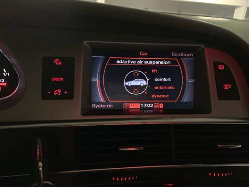

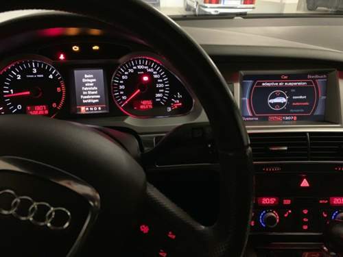

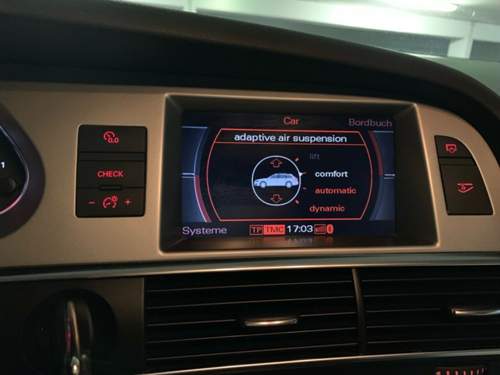

Hallo Zusammen,
ich weiß nicht, ob mein Kompressor den Geist auf gibt. Die gelbe Kontrollleuchte ging erst ab und zu an, konnte nur noch comfort und automatic im mmi wählen.
Nach Zündung aus und an ging es kurz wieder für kurze Zeit.
Hab heute auslesen lassen.
(s. Bilder)
Ich hoffe das ihr mir weiter helfen könnt.
Seit laengerem so :-(.jpg
Moin, versuche es erstmal, mit dem Tausch des Relais. Die haben oft 'ne Macke. Den Fehler mit dem Leck im System kann man nicht i? jedem Fall vertrauen. Relais ist auch erstmal der günstigste Reparatur. Gruß
Aus meiner Sicht sind 3 Ursachen möglich.
1. Problem mit dem Relais, welches ja auch im Fehlerspeicher aufgeführt ist.
2. Kompressor keine Leistung mehr
3. Leck erkannt
Alle Fehler passen zur Laufleistung
Ich würde mit dem Relais anfangen
Sinkt der Wagen hinten oder vorne über Nacht ab ? Wenn Nein dann ist es nicht Punkt 3.
