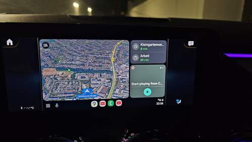

Hi zusammen,
einige werden bestimmt schon mitbekommen haben, dass AA wireless nun auch carplay unterstützt. Ist zwar noch in der Beta aber gut.
Für mich war das ein Grund, mir den Adapter einmal zuzulegen, da wie ihr wisst, CP im Fullscreen im S205 läuft und AA nur zu 2/3 den Screen bedeckt. Das finde ich finde ich jedes Mal beim draufschauen zum heulen.
Mein Gedanke ist, CP auf dem Adapter zu aktivieren und dem guten MB ein Cp device vorzugaukeln und so AA im Fullscreen zu erhalten. Der MB erkennt auch den Adapter, ist aber nicht in der Lage CP zu starten. Es kommt die Meldung, dass CP nicht gestartet werden kann.
Hat von jemand von euch das gleiche Problem oder hat es schon gelöst ?
Vielen Dank für eure Antworten.

Erzähl mal etwas mehr zu deinen Settings.
Hast du im AAW, durch die App selber „AA over CP“ aktiviert?.
Zumindest beim NTG5, geht der fullscreen im AA (coolwalk) nur, wenn das Comand im CarPlay Modus betrieben wird. Bei der 3.2.0 geht noch keine Telefonie. Bitte auf die 3.2.1 updaten.

Hallo danke für deine schnelle Nachricht.
Also hab nochmal nach geschaut, ich hab NTG6/ 081 und AA Wireless ist auf 3.2.1 Aktuell neueste Software.
Ich hab auf der App von AA via CP aktiviert. Konnte sonst kein Feld dafür finden.
Bin auch grade deine Anleitung durch, alle Schritte. Sobald ich auf CP Aktiviere ändern sich nur die Tasten von links nach unten. Bildschirm bleibt immer gleich. Anbei ein Foto. Wie ist es bei dir wird es voll ausgeführt?

1. Bring mal, deine AA Version in den Entwicklermodus. Da gibts im Entwicklermenü dann einen Punkt mit Videoauflösung größer 1920x1080 benützen.
2. Der AAW Adapter hat in seiner App auch DPI Settings.
Vielleicht klappt das ja…Hatte auch schon mal rumgespielt. 103 DPI etc.. War mir aber doch zu klein…
Wie gesagt hab das alles mit NTG5 im A205 MOPF am Laufen.
Und ja, voller Bildschirm ausgenutzt mit AA OVER CP..

Das mit der Auflösung hab ich getestet, alle Stufen durch bei 800 funktioniert Cp nicht mehr der Zeigt dan immer fehler an. Beim Rest ändert sich nichts.
Aber deine zweite Variante mit DPI, teste ich mal Morgen ob es was bringt. Ansonsten geht es wieder zurück.

kleines Update. Hab heute die neue Software 3.3.0 erhalten und auch mit den dpi Werten das ausprobiert. Scheint so als funktioniert das ganze auf NTG6 nicht. Bekomme kein Vollbild hin. Werde das ganze jetzt mal mit Ottocast playtovideo testen. Wenn das auch nicht geht, gebe ich es auf.
Danke an Scheuer
Du kannst dich bei AAW melden, via dem XDA Forum, oder dem slack forum. Die Jungs sind sehr daran interessiert das zum Laufen zu bekommen. Im Normalfall kannst eine logfile hochladen mit der App und den Namen deinen AAW Box dazu. Dann sehen die was sie an der default config ändern müssen damit der volle Bildschirm geht. Wenn der das überhaupt kann. Was passiert wenn du ein iPhone per Kabel anschließt? Ist dann der ganze Bildschirm benützt?
Ich hab das im Slack Forum noch gefunden…
If you have NTG6 -> No widescreen support for AA and CP (also not with AA over CP)
Anscheinend hat NTG6 ne sperre für Carplay/Android auto.
Es macht kein Unterschied weder mit Kabel oder ohne. Geht in keinen Betriebssystem auf Vollbild. Scheint von Mercedes aus gesperrt zu sein.
Ich hab mir grade paar videos anschaut, da verbaut einer ne riesen Box für über 300€ das dan über Video Eingang geht. Da funktioniert es komischer weise. Videos gehen in Vollbild.
Was noch komischer ist Ältere Systeme NTG 5 geht auch NTG 6 von 2021 nicht. Ich müsste mal Benz anschreiben, aber denke kaum das es zu etwas führt.
Na ja, als „gesperrt“ würde ich das nicht bezeichnen, sondern nur, als nicht von der HW unterstützt. Nun wissen wir das auch, dass das NTG6, nicht das volle Display ausnutzt, weder per AAW noch per iPhone Kabel. Na gut, 1.Gen. MBUX. Spannend. Im Normalfall spricht ja das Handy (via AAW, oder USB) mit dem Comand. Und du hast alle Comand Features im Zugriff. Ich denke im Fall einer zusätzlichen Box, wird nur der Videoeingang des Comand benutzt, oder das Comand Signal auf die Box, und die Box ist direkt an das Display angeschlossen, um auf das Display zugreifen zu können. Bestimmt noch mehr Herausforderungen,
