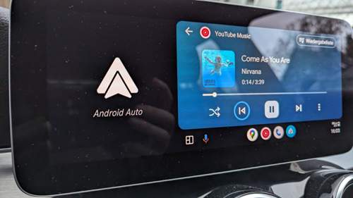

Für mich war das ein Grund, mir den Adapter einmal zuzulegen, da wie ihr wisst, CP im Fullscreen im S205 läuft und AA nur zu 2/3 den Screen bedeckt. Das finde ich finde ich jedes Mal beim draufschauen zum heulen.
Mein Gedanke ist, CP auf dem Adapter zu aktivieren und dem guten MB ein Cp device vorzugaukeln und so AA im Fullscreen zu erhalten. Der MB erkennt auch den Adapter, ist aber nicht in der Lage CP zu starten. Es kommt die Meldung, dass CP nicht gestartet werden kann.

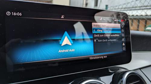

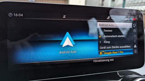

Ich habe mal ein paar Bilder gemacht, um euch einen besseren Eindruck von der ganzen Thematik zu geben:
Kurze Erklärung dazu:
Bilder mit:
1 --> Laufende AndroidAuto Umgebung
2 --> Anzeige im Fz.-Menü. Bildertitel sprechen für sich
3 --> Umschalten auf CarPlay
App1 --> Grundlegende Aktivierung von CP in der App. Dies hat keine Auswirkungen auf den Betrieb von AndroidAuto
App1 --> Beim aktivieren von AA via CP schließt sich die verbundene AA instanz und der Adpater erscheint im Fz.-Menü unter CP --> siehe 2.

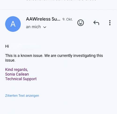

Hallo zusammen, ich habe auch diese Problem und mir den Adapter wegen dem leidigen Problem im 205er zugelegt. Dem Support von AA Wireless habe ich das Problem geschrieben und am 9.10.23 die abgebildete Mail erhalten. Mehr ist aber seitdem nicht passiert.
Ich habe das Problem auch ausführlich geschildert. Eine detaillierte Rückmeldungen steht bei mir noch aus.
Nur der Verweis, dass es sich um eine Beta handelt.
Es heißt wohl, dass noch ein bisschen Geduld von Nöten ist.
