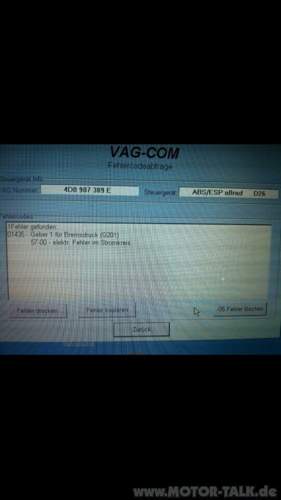

Hallo, ich hab ein Problem.
A8 4.2 Quattro bj.9/99 Facelift.
ABS/ESP Lampe leuchtet Sporadisch, zuerst wenn die Straße Nass war oder bei Regen.
Dann kurz ausgemacht 2min gewartet fehler war weg.
Jetzt bei den kalten Temperaturen gleich bei Zündung ein
Tritt der fehler auf. Wenn er über nacht in der Garage steht, kein fehler.
Jedoch hatte ich heute das Fenster zum Lüften der Garage aufgehabt, und
Der Fehler war ab Zündung da.
Kann mir jemand helfen???

Lese doch erst einmal den fehlerspeicher aus, welcher ABS Sensor herum Zickt,
Die Sensoren sind nur gesteckt, mit ein bischen ziehen und drehen , bekommst du sie raus, kann sein das sie ein bischen festgegamnelt sind mit der zeit,
Immer nur bremsdruckgeber G201

So mal ein wenig Literatur:
01435
Geber für Bremsdruck -G201
elektrischer Fehler im Stromkreis
=> Die Signalleitung des Gebers für Bremsdruck -G201 ist unterbrochen.
=> Die Signalleitung des Gebers für Bremsdruck -G201 hat einen Kurzschluß nach Plus oder nach Masse
- Kontrollieren Sie die Signalleitung des Gebers für Bremsdruck -G201, Kontakt 2, zum Steuergerät -J104, Kontakt 68.
=> Eine der Versorgungsleitungen des Gebers für Bremsdruck -G201 ist unterbrochen.
Kontrollieren Sie die Masseversorgung des Gebers für Bremsdruck -G201, Kontakt 1, zum Steuergerät -J104, Kontakt 67.
Kontrollieren Sie die Spannungsversorgung des Gebers für Bremsdruck -G201, Kontakt 3, zum Steuergerät -J104, Kontakt 69.
=>Geber für Bremsdruck -G201 defekt.
- Wenn die bisher genannten Fehlerursachen nicht zutreffen, dann ersetzen Sie die Hydraulikpumpe für FDR -V156 mit dem Geber für Bremsdruck -G201.
Ich hab selbst nicht nachgeschaut, aber der Geber müsste wohl an der Hydraulikeinheit/Pumpe sein und geht 3-adrig ( rt, ge/sw , ge/gn) zum STG
Gruß TOM
