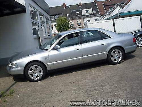

ich bin derzeit am überlegen ob ich mir einen A8 2.8 Quattro kaufen soll.
Momentan fahre ich einen A4 2.6 Quattro.
Folgendes Angebot habe ich derzeit vorliegen:
A8 2.8 Quattro
Lederausstattung
Automatik/Tiptronic
BJ.99 Facelift-Modell
137000KM gelaufen
neuwertige Vollsequentielle Autogasanlage eingebaut
Farbe silber
soll kosten ca. 10000 Euro
Ist dieser Preis in Ordnung?
Ob er Scheckheft-Gepflegt ist weiß ich noch nicht, deshalb kann ich die Laufleistung nicht verifizieren. Sobald ich aber den Vorbesitzer weiß werde ich bei dem einfach mal nachfragen.
Soll ein älterer Herr gefahren haben.
Der Wagen sieht insgesamt, vor allem von innen sehr sehr gepflegt aus. Einzig bekanntes Problem derzeit ist wohl, das Servoöl verloren geht. Das soll angeblich an einem hinteren Stoßdämpfer liegen der leicht Öl verliert. (was kostet ein Stoßdämpfer?)
Sollte bei der Laufleistung bereits der Zahnriemen gewechselt worden sein?
Was sollte sonst noch auf jeden Fall gemacht worden sein?
Im Forum habe ich öfter negative Dinge über die Automatik/Tiptronic gelesen, gibt es hier etwas besonderes zu beachten?
Mein Bekannter wird sich den Wagen auch nochmal anschauen, der kennt sich eigentlich gut mit Audi aus, aber wenn ich hier vielleicht schon ein paar Sachen mitbekomme auf die man achten sollte wäre ich sehr Dankbar.

Hallo!
Die Größenordnung ist okay, wenn
- Zahnriemenwechsel bei 120 tkm erfolgt ist (inkl. der Nebenarbeiten wie WaPu, Spannrolle etc.)
- das Getriebe ordnungsgemäß gewartet ist (s.u.)
- Laufleistung dokumentiert ist
- gehobene Ausstattung vorhanden ist
Der ZR soll im 120tkm-Turnus gewechselt werden, Profis tauschen auch unabhängig von den km nach 5 Jahren.
Das Automatik-Getriebe ist laut Audi mit "lebenslanger" Füllung versehen - vergiss es. Die langjährigen A8-Fahrer im A8-Freunde-Forumsind sich einig dass ein ATF-Wechsel inkl. Nebenarbeiten wie Reinigung, Siebwechsel etc. alle 80 tkm erfolgen sollte, um den Schaltkomfort zu erhalten und die Lebensdauer entscheidend zu verlängern. Wer es richtig gut erledigen möchte, lässt diese Arbeit ausschließlich bei ZF (Hersteller) in Dortmund (deren Servicepunkt) machen.
Ist dies der Fall, ist die Ausfallquote auch nicht höher als bei Schaltgetrieben. Wie immer am Auto ein Frage der gewissenhaften Wartung. Das 80tkm-Intervall gilt bspw. auch bei Audi 4-Gang-Automatikgetrieben der Typ 89, B4, C4-Baureihen und ist bei diesen Modellen auch Vorschrift bei Audi.
Gehobene Ausstattung bedeutet: zu den serienmäßigen Goodies sollte noch gehören
- Leder --> okay, hat er ja :-)
- elektrisch verstellbare Sitze
- Soundanlage mit CD-Wechsler, besser mit BOSE System
- Navigationsanlage (es gab 2 verschiedene)
- evtl. Standheizung/-lüftung
- Schiebedach, gerne das mit den Solarzellen
- Armlehnen vorne
- Tempomat (GRA)
Ohne einige dieser Details sollte der Preis nach unten korrigierbar sein. In der Region um 8500 - 9500 dürfte aber angemessen sein.
Die Gasanlage stellt ja auch zusätzlichen Mehrwert dar.
Stoßdämpfer liegt als Originalteil bei um 180-200 Euro. Im Zubehör sicher auch preiswerter erhältlich.
"Servoöl" klingt aber eher nach dem Öl aus der Servolenkung, Undichtigkeiten in diesem Bereich sind nicht selten und leider aufwendig (=teuer) zu beheben.
Viel Glück beim Kauf!
Christian

schau lieber nach einem anderem und mach dir keine unnötigen basteleien... machbar ist alles aber es gibt noch andere die keinen reparaturstau haben ...
Der Vorteil hier ist allerdings das ich meinen alten abgeben kann für einen relativ guten Preis.

also ich habe auch den 2,8ter nur kein quatro sondern nen frondtriebler und ich bin zufrieden mit dem wagen habe mir die fotos angesehen von deinem auto und muss sagen er steht gut da
ich habe auch nicht nachgedacht ich habe ihn gesehen mich verliebt und ihn gekauft
fals du ihn kaufst wünsch ich dir viel spass mit ihm und du wirst es nicht bereuen

Das ist ja auch das Problem bei mir, ich habe mich auch in den Wagen "verliebt".
Mal schauen mein Mechaniker guckt den die Tage mal durch ob noch mehr dran zu machen ist. Er meint auf jedenfall ohne Scheckheft soll ich die Finger davon lassen und der Zahnriemen sollte bereits gemacht sein.
Ich werde weiter berichten und mal schauen ob ich auch bald zu den A8 Fahrern gehöre :-)

Zu den Bildern... Sieht bis auf die Alufelgen aus wie meiner ;-) Meiner ist allerdings ein Frontkratzer.
Mir reicht der V6. Ich bin V6-Fan, und mit den 193 PS mehr als ausreichend motorisiert.
Ich wünsche Adih viel Glück beim Kauf!
