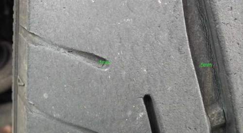

ich war neulich beim Achsvermessen, und da wurde mir mitgeteilt, die Einstellung hätte so wohl nicht geklappt, da müsste ich nochmal wiederkommen. Die Vermessung hat 30€ gekostet, für die Einstellung muss ich dann nochmal zahlen. Vielleicht OK und ja auch nicht wirklich teuer, aber was mir etwas Sorgen macht:
Die Spur einstellen wäre möglich, wenn eben auch schwieriger, da müsste noch was getauscht werden (Querlenker??? habs mir leider nicht richtig gemerkt) und würde 1-2h dauern...
Sturz dagegen ginge gar nicht, dass würden die nur noch auf ausdrücklichen Wunsch machen, beim A8 müsste man da ganz dicke Schrauben ausbauen, was u.U. oder sogar sehr wahrscheinlich gar nicht ginge...) Wäre aber auch nicht so wichtig.
Naja...die Reifen (siehe auch anderer Thread) sind innen vor allem links sehr sehr stark abgefahren.
Ist das die Folge des 'Sturzes' ?
(links: -1°33' rechts -0°47', Differenz=-0°46', Soll : -0°50' +- 0°30' also min wäre dann wohl -1°20'😉
Oder der Spur?
l: -0°09' r: +0°11' , siehe auch Bild...
Auto : A8 4D2 3,7 quattro Bj 1999 FL
Scheint euch die Aussage schlüssig, oder sollte ich mal ne andere Werkstatt aufsuchen? will ja nicht jetzt für 500€ Reifen tauschen und gleich wieder kaputtfahren....

Ich war jetzt bei Audi in der Werkstatt, der hat sich die Werte genauer angeschaut und meinte, das man den Sturz tatsächlich so nicht einstellen kann, da man nur den Träger verschieben kann, der Wert aber dann auf der anderen Seite nicht passt. Das stimmt wohl leider.... Werte derzeit (siehe auch Bild im ersten Beitrag) -1.33 -0.47 -> kann man dann wohl höchstens gleichmäßig auf -1.10 -1.10 verteilen...
Er hat mir davon aber abgeraten, das würde nix bringen (ich hatte gehofft, dann würden die Reifen immerhin doppelt so lange halten, als wenn man es einseitig lässt... vielleicht wollte er mir aber auch nicht zu irgendeiner halbgaren Lösung anraten).
Alternative wäre, Ursache suchen, d.h. Tausch aller 4 Lenker auf linker Seite (1000€) , wenn das nicht hilft, kann noch (irgendsoein weiteres teil/träger/Stange) für ~600€ mit Montage Ursache sein... klingt nach 1000-2000€ ohne Erfolgsgarantie....
Alternative 2: Reifenkauffrequenz dem Verschleiß anpassen....leider ist mit 2en nicht getan, da mein derzeitiger Goodyear Eagle V-Profil nicht mehr gebaut wird .Goodyear hat mir übrigens abgeraten, den alten Eagle F1 V-Profil 255 40ZR19 mit dem neuen Asymetric 2 zu kombinieren, man könnte zwar die neuen hinten, die alten vorne, aber sollte besser nicht (da zum einen Hochgeschwindigkeitsreifen , zum anderen Spurlage/Fahreigenschaften beeinflusst werden könnten, und diese Kombi auch nie getestet wurde... klingt nicht ganz falsch)
Ziemlich blöd, langsam nervt die Karre...erst seit 6 Monaten in meinem Besitz und ständig neue Baustellen (Hydrostössel klappern ja auch noch... Klimastellmotor konnte ich immerhin selbst machen... Ich hatte den A8 gekauft weil angeblich so haltbar .... 🙁 )
Ich denke, ich werd dann doch aus Internet erstmal 2 DOT2009 V-Profil Eagles aufziehen, da bekommt man die alte Version noch. Kostet 440 € , hält hoffentlich 2-3 Jahre und dann mal schauen, ob der A8 überhaupt noch atmet... 2000€ Reparatur + 1000€ neue Reifen mit Vermessung scheint mir derzeit etwas unsinnig

Ich war jetzt noch einmal bei einer auf Reifen spezialisierten Werkstatt mit Vermessungsservice etc. pp., 2 Techniker waren so nett, drunterzuschauen und mal an den Lenkern zu wackeln (nicht per Rüttelplatte/Achsspieltester, einfach nur manuell) und meinten, das sehe in Ordnung aus, man würde das so schon merken, wenn da was ausgeschlagen wäre. Das mindert meine Hoffnung etwas, da 'schnell und einfach' was gegen tun zu können.
Auch hier erhielt ich die Auskunft, sie würden den Sturz nicht einstellen, da man Spezialwerkzeug bräuchte. Ich hab mal in Elsawin etwas nachgelesen, da sind zumindest einige Schauben, die man nur einmal verwenden darf (sagte Kappa9 ja auch schon).... Ich nehme mal an, das ist gar nicht so sehr eine Machbarkeits- als mehr eine Haftungsfrage?
Naja... 2008 hat der Vorbesitzer (wohl mit Erwerb der aktuellen Sommerreifen) den Sturz schon mal einstellen lassen, von -58',-1.01 auf -59',-59' . damals war es also zur anderen Seite schlechter (aktuell: -1°33' -0°47'😉
Werd mir mal ein Angebot machen lassen, was das reine Einstellen bei VAG kosten wird.
Die Reifen hab ich auch nochmal nachgemessen: Hinten Profil 6-7 mm, vorne 5,x mm, das sieht alles ganz OK aus, nur die äußerste Randzone beträgt hinten 4mm, vorne 2mm und vorne links: innen nur noch 1 mm + aussen 3 mm (wohlgemerkt äußerste! Randzone, die V-Rillen sind an keiner Stelle unter 5mm! siehe Bild)
Seitens der Werkstatt sagte man mir, damit könne ich noch fahren, der Abrieb sei ohnehin normal, und das, was man sieht wohl zumindest teilweise auch eher ein Luftdruckprobleme. Einer der beiden meinte, der Vorbesitzer hätte sicher nur nach Tankdeckel befüllt, die Reifen wären ja 'rund' gefahren.
Naja, ich werd das mal genau im auge behalten, dank Urlaub + zur Zeit wenig Fahrleistung reichst ja noch für die Saison, nächsten Sommer gibts dann 4 neue + zumindest eine Zentrierung des Sturzes, auch wenn der VW-Techniker davon nicht soviel hielt
