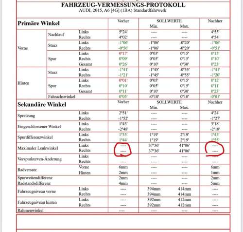

@nunkistar schrieb am 16. November 2024 um 18:00:59 Uhr:
Dann sehen wir, ob die Fehlerwinkel die gleichen sind.
Bei der Achsvermessung bei Audi wird normalerweise auch der Lenkanschlag links und rechts gemessen und fehlt auf deinen Achsmessprotokoll wurde einfach übersprungen!
Achsmessprotokoll

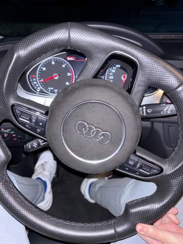

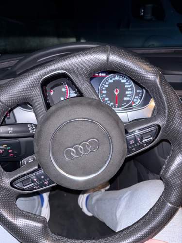

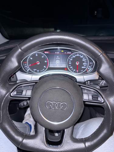

Erstes Foto: die Stellung in der das Lenkrad immer hin will.
Zweites Foto: voller Lenkeinschlag nach rechts
Drittes Foto: voller Lenkeinschlag nach links
@Nick-Nickel schrieb am 16. November 2024 um 18:10:31 Uhr:
Das fehlte mir leider das Fachwissen um das zu kontrollieren.
Fakt ist, nach links lässt es sich nicht so weit einschlagen wie nach rechts!
Dann muß der noch mal vermessen werden.
Erst die Lenkmitte ermitteln,das Lenkrad umsetzen, dann die Spur vorne einstellen und den Lenkwinkelsensor neu kallibrieren.
Das würde ich reklamieren die Achsvermessung wurde nicht nach Vorgabe durchgeführt.

Okay, ich verstehe zwar nur die Hälfte aber ich werde am Montag nochmal bei Audi anrufen und ihm das erzählen.
Bin mal gespannt wie die darauf reagieren!
20° sind das nicht, aber 4° oder max. 8° schon. Ein oder zwei Zähne zu weit rechts aufgesetzt und dann an den Spurstangen korrigiert. Erklärt alles.
Bin froh dass Du, @Nick-Nickel , mich bestätigst. Ich habe so etwas zuletzt vor 45 Jahren an meinem Käfer gemacht.

Okay, danke schon mal für die Infos, ich werde wie gesagt am Montag direkt mal den Serviceberater anrufen und ihm diese Sache mal erzählen. Dann führt es anscheinend auf ein Fehler von mir damals zurück.
Ich frage mich aber wieso das Lenkrad vor der Vermessung bei Audi das nie so extrem gemacht hat?
Und wenn die schon dabei sind, dann sollen die auch den Sturz ausmitteln.
Durch nachjustieren des Aggregatträgers.
Bei meinem 4F hatte ich da höchstens 2-3 Minuten Abweichung von links auf rechts.
Hier ist es ja ein halbes Grad.
Das ist schon viel.

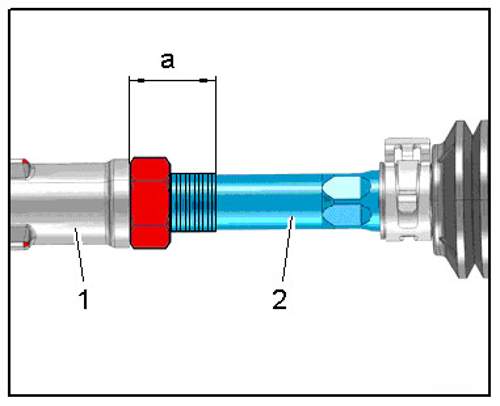

Kann das Lenkgetriebe nicht unten direkt durch einen Stift in der Nullstellung arretiert werden?
… nix … Post versehentlich…
Nein das funktioniert nur bei älteren Typen.
Beim 4G wird am Spurstangenkopf gemessen wie weit das Gewinde rausgedreht ist und der Unterschied zwischen rechts und links darf nicht mehr als 2,5mm betragen.
Maximalen Lenkeinschlag prüfen:
Wurde auf dem Achsmessgerät bei der Ermittelung der Mittelstellung der Lenkung ein Lenkradschiefstand festgestellt, müssen Lenkungs- und Radaufhängungsbauteile auf Beschädigungen und Verformungen geprüft werden, gegebenenfalls sind beschädigte Teile auszutauschen. Die Symmetrie der Spurstangen ist ebenfalls zu prüfen.
Maß -a- des „kürzeren“ Spurstangenkopfes messen. Den „längeren“ Spurstangenkopf auf das gleiche Maß kürzen. Dazu den Spurstangenkopf -1- tiefer in die Spurstange -2- einschrauben.
Maß -a- rechter Spurstangenkopf = Maß -a- linker Spurstangenkopf, maximal zulässiger Unterschied zwischen rechts und links < 2,5 mm.
Spurstangenkopf
