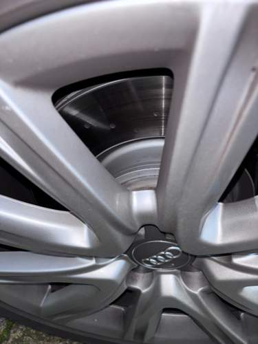

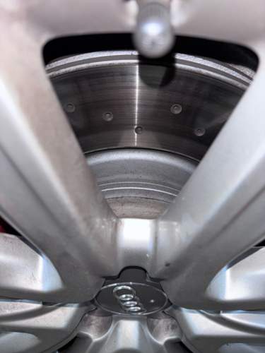

Was mich auch wundert ist, dass obwohl die Bremse neu ist und ich keinen aggressiven Fahrstil haben, folgende Abbildungen auf den Scheiben entsteht. Poste ich gleich mal hier.
Anbei die Fotos.
.jpg
Was sind denn das für Scheiben und welche Beläge sind verbaut?

Beläge sowie Scheiben von Zimmermann.
Sport Coat Z Sport
