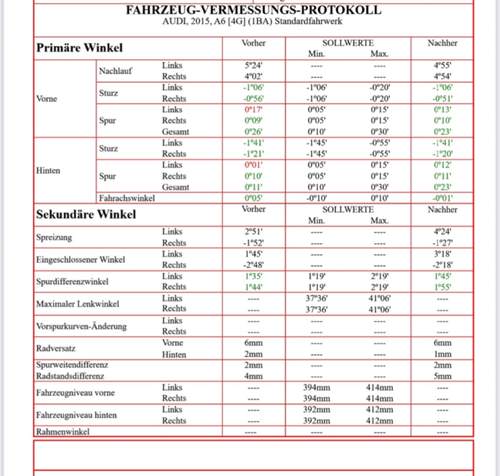

Zeige mal die Werte von Achsvermessung vorn.
@Nick-Nickel schrieb am 20. Oktober 2024 um 14:13:32 Uhr:
Ich hab mal das Protokoll mit angeheftet.

Wurde nach dem vermessen der Lenkwinkelsensor kallibriert?
Sind am Fahrwerk Einstellungen verändert worden, ist ein Nullabgleich des Gebers für Lenkwinkel -G85- mit dem Fahrzeugdiagnosetester durchzuführen
@Nick-Nickel schrieb am 22. Oktober 2024 um 09:49:09 Uhr:
Zog das Fahrzeug auch schon vor der Achsvermessung nach rechts.
Laut der Rechnung wurde es gemacht, ja. Ob sie es auch in Dan wirklich gemacht haben, wer weiß. Muss ich ja aber von ausgehen, wenn so auf der Rechnung steht.
Ich hatte mal vor Jahren in der Werkstatt den gleichen Fehler bei einen B7.
Der hat ja die gleiche 4 Lenker Vorderschse.
Mindestens 3 x mal vermessen und die Räder wurden in allen variationen getauscht.
Ich hatte dann bei Audi eine technische Anfrage gestellt.
Die haben mir geantwortet ich sollte vorne rechts den Sturz um 20 Minuten erhöhen.
Den Aggregatorträger nach rechst verschieben!
Das geht aber nur wenn der Aggregatorträger nicht schon nach rechts beim einstellen bis zum Anschlag verschoben wurde.
Rechts wird da durch der Sturz erhöht und links verringert.
Durch die Einstellung verändert sich der Rollwiderstand der Reifen.
Danach fuhr der Wagen geradeaus.
