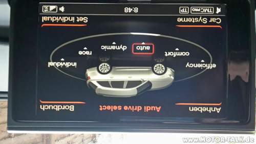

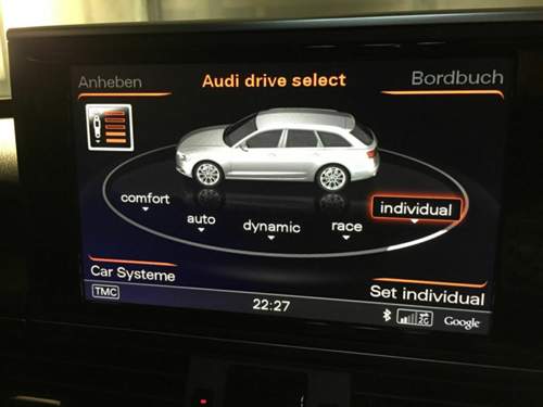

Ich bin übrigens beim Codieren vom Drive Select auf die Einstellung RACE gestoßen !
Ist für mich neu -> was kann Race besser/schlechter ?
MMI im RACE Modus (Kanal 66 auf 79)
und OFFROAD Modus -->
Race ist nur der andere Text für dynamic
Geht das nur beim S oder auch beim normalen A6
auch beim normalen
Na bitte, dann noch Kanal 70 auf +32 ändern für die Individual Auswahl mit Allroad
Race funktioniert bei mir nicht, ggf muss man dann Dynamik rausnehmen?
20161117-084759
race = dynamic
